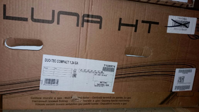

Bahus писал(а): Не болтай. Шильдик в студию.
Лениво из коробки доставать. Гидрогруппа по виду один в один как в Луне.
