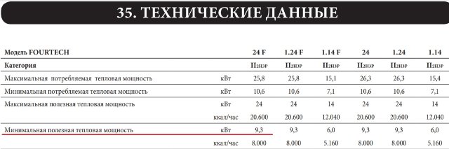

Перед тем, как переделывать систему, спрошу ещё раз: Можно как-то снизить мощность моего котла на отопление?
Сообщения: 7704
Благодарил (а): 75 раз
Поблагодарили: 854 раза
Стоит ли переделывать отопление?
Только если поменять котел. Вот кусок инструкции:

Да табличку-то я видел. Меня интересует, почему изменение параметра F08 ничего не меняет. За счет чего повышается или снижается мощность, если пламя горит одинаково при 0 и при 100? Или при подключенном термостате эта настройка не работает?

Sanders1 писал(а): 23 окт 2021, 10:49главное результат должен быть, а его не видно.
:facepalm: Ты тролишь что ли? Сколько раз и как повторять - ниже некуда уже, котел уперся в свой минимум. ;)
