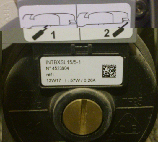

Сделал небольшой фотоотчет, вдруг пригодится кому-нибудь.
На фото не показан процесс снятия и установки, вот краткое описание:
  1. Перед проведением работ снимите избыточное давление из контура отопления и отключите котел от сети;
  2. Прежде чем приступить к извлечению клапана, надо удалить фиксирующую П-образную клипсу, для этого необходимо вытолкнуть ее из посадочных отверстий в сторону задней стенки;
  3. Для извлечения клапана из корпуса насоса (насос не снимался, у котла была снята только лицевая панель) потребуется обычный разводной ключ - настраиваем размер ключа под размер клапана, просовываем между корпусом насоса и "ушками" клапана, после чего легкими движениями ключа вверх/вниз раскачиваем клапан и постепенно извлекаем из корпуса насоса. В процессе данной операции в систему начнет поступать воздух и будет слышно характерное "бульканье";
  4. Для установки клапана на место необходимо смазать тонким слоем силиконовой смазки (смазки на нефтяной основе разрушают резину) уплотнительное резиновое кольцо, в этом случае он довольно легко устанавливается, в противном случае можно повредить уплотнительное кольцо или нервную систему;
  5. Установить фиксирующую клипсу на место;
  6. Заполнить контур отопления до достижения необходимого давления, после чего включить котел в сеть - если все сделано правильно вы услышите кратковременное шипение из клапана, это удаляется лишний воздух.
