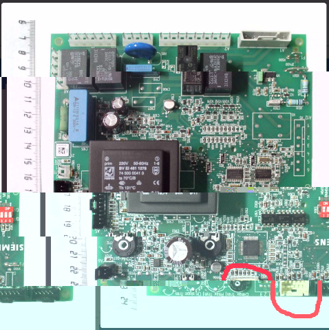

У меня имеется котел Baxi Slim 2.300i Combi (с встроенным бойлером)
Я приобрел аксессуар для QAA 73 - интерфейсную плату KHG 71407251.
При монтаже выяснилось несовпадение разъемов (разъем А7 согласно инструкции).
Мой котел оборудован электронной платой (HONEYWELL/INECO Артикул 5657840)
К данной электронной плате указанная интерфейсная плата не подходит.
Производитель в настоящее время также предлагает для моего котла электронную плату
LMU33 SIEMENS Артикул 3624110. Для этой платы разъем подходит.
В прилагаемых фото видно отличие разъемов на платах. На плате Honeywell
разъем А7 - имеет 6 контактов.
В интернет магазине baxisp.ru говорят, что производитель только этот артикул
выдает/
Подскажите пожалуйста с помощью какого аксессуара я могу
подключить к своему котлу QAA 73 ??? Или надо искать
старую интерфейсную плату или перепаивать разъем.
Замену основной платы не хотелось бы делать.

Ответ сервисного центра
Котел Baxi Slim 2.300i и котел Combi совершенно разные котлы( оба со встроенным бойлером)
Аксессуар интерфейсная плата KHG 714106511- для котла Combi, т.е. это настенный котел Baxi LUNA с бойлером (расположенным под ним) собранный единым блоком.
Котел Baxi Slim 2.300i – напольный чугунный котел с бойлером (расположенным справа от котла) собранный единым блоком. Аксессуар QAA 73 (интерфейсная плата KHG 71407251)
Котлы Combi комплектуются электронными платами HONEYWELL/INECO Артикул 5657840
Котел Baxi Slim 2.300i комплектуются электронными платами LMU33 SIEMENS Артикул 3624110.
Но у меня Котел Baxi Slim 2.300i и скомплектован HONEYWELL/INECO Артикул 5657840 :?: :?: :?:
Как быть ?

Gor777 писал(а): Котел Baxi Slim 2.300i и котел Combi совершенно разные котлы( оба со встроенным бойлером)
СЦ вас неправильно понял. Луну зачем-то приплели. Видимо их слово Комби смутило.
Gor777 писал(а): Но у меня Котел Baxi Slim 2.300i и скомплектован HONEYWELL/INECO Артикул 5657840
На вашу модель (их было 6 модификаций) ставились и 5657840, и 3624110. И взаимозаменяемые они. То, что у них А7 разный - это новость, конечно (по крайней мере для меня).
Я думаю вам надо позвонить в техотдел представительства (лучше в Москву) и поинтересоваться каким образом плату на ханивелл подключить. Думаю вы не первый и чего-нибудь вам обязательно подскажут.
А про СЦ этот забудьте, если они даже котел идентифицировать не могут :)

Ответ представительства BAXI - заменить основную плату на Сименс.
Уважаемые представители компании - внесите тогда пожалуйста изменения в описание аксессуаров
QAA 73 и интерфейсной платы, что они предназначены ТОЛЬКО для плат Siemens.

Поменял плату и все подключил
