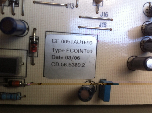

Господа, нужна помощь.
Baxi Eco 240Fi, видимо 2006 г. р., хочу подключить датчик уличной температуры, чтобы использовать погодозависимую автоматику. В инструкции (картинка) процесс описан, по факту такого разъема на плате нет, и вообще свободных нет. Как быть? Плата Honeywell, шильдик платы на фото.

У вас похоже более старая версия котла, потому что новая имеет такую плату.

Я и пишу, походу 2006 и с родной платой. Но, предполагаю, что производитель пишет инструкцию для всех котлов, в пределах одной модели, а не выборочно. И если заявлена погодозависимую автоматика, то, по видимому, она должна быть?) Пусть плата старая, да и гарантия, наверное, уже закончиласьgarry писал(а): старая версия котла.

Можно серийный номер котла узнать для начала?

Извините, я ещё не опытный котловод. Вижу "Matr#B32645120" и "Cod. CSE436243680Bahus писал(а):Можно серийный номер котла узнать для начала?
Если это не оно, подскажите где искать.

Котел ведь 2003 года, это не луна 2000 которая, думаю не получится подключить.

О как! Бодрый старичек!garry писал(а): Котел ведь 2003 года.
Я и не говорил, что это луна. Это Eco 240fi. Зачем же тогда производитель в инструкции пишет про такую возможность? Там же не оговаривается год выпуска.

Действительно старикашка задержался на этом свете. Вот раньше технику делали....
Я, к сожалению, физически с этой моделью сталкивался последний раз давным давно, ни фига уже не помню. Поэтому тупо бумажками оперирую.
Ваш котел CSE436243680 выпущенный в июне 2003 года. У него на борту ставилась плата 5653890
С февраля 2004 года у этого котла изменился дизайн и немного кишочков. И называться он стал CSE436243681. На борт ему поставили плату 5669670. Вот она, видимо, уже умеет управлять погодозависимой автоматикой, модулятором клапана и чего там еще в статье есть.
Посмотрел спецификации - нигде не указана взаимозаменяемость. Хотя service.baxi.ru говорит, что вторая плата ставилась только на вторую модель, а вот первая - на обе. Но, смею думать, что это все-таки опечатка. Хотя может быть историей, подобной MainFour серо-белой. Но тогда модификацию с М-клапаном должны были отдельно промаркировать, так-нет?
В общем у меня сложилось такое мнение, что, чтобы вам подключить датчик уличной температуры, надо провести модернизацию а-ля Мэйн4 серая-панель-на-белая-панель. То есть заменить плату на 5669670 и газовый клапан на VK4104M 5033 (арт. 5665220). Пробросить нужно будет провода от платы до модулятора клапана, остальное должно подойти.
Подтвердить правильность моих предположений я не могу, к сожалению. Только на месте. Можно с сервисниками договориться, чтобы они вам это на пару дней подкинули. Покрутить-подключить-опробовать.
И экономическая целесообразность меня смущает. Тратить 20-23 тысячи за две железки, ставить их на 13-летний котел. И это все ради уличного датчика.... Сомнительная перспектива.

Спасибо всем!Bahus писал(а): Сомнительная перспектива.
Именно в этом хотелось убедиться и на этом успокоиться) Пусть себе тарахтит как есть)
