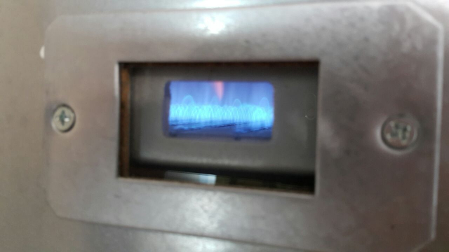

2. Откройте фасадную крышку (2 самореза снизу)
Там будет смотровое окошко в камеру. Посмотрите насколько высоко пламя горит.
- Горячая вода включена на полную (настроено на 45 градусов), фото в приложении.
3. Во время такого водоразбора параметр А9 снимите. И ли А7 что ли? Под рукой нет. В общем из инструкции который показывает проток ГВС в л/мин*10
расход воды А6: 78
уровень пламени А7: - 80-81
Но сейчас всё греется, как я написал в первом посте "Через 10 мин после этой ситуации включил горячую воду, всё ок)))) греет."
