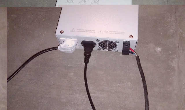

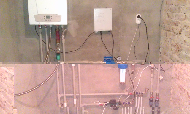

Доброго времени суток! Писал на форуме с другой темой...что-то ответов мало... Попытаю счастья здесь... У меня появилась проблема... Недавно (2 недели назад) запустил котёл Baxi EcoFour 24 через ИБП Teplocom-300. Котёл запускал сам т.к. приобретал его более 2-х лет назад. Запустился как часы....и работает в нормальном режиме. Но вот сегодня решил проверить ИБП на предмет отключения электричества. По инструкции подключил автомобильный аккумулятор (все полярности соблюдены). Так как новую проводку ещё не доделал (старая без заземления), то поступил следующим образом: сделал новый контур заземления и подвёл его к питающей розетке котла (точнее ИБП). Котёл через ИБП от электросети работает отлично, но вот я отключил питание и начал наблюдать за работой ИБП и котла... ИБП перешёл на аккумулятор, котёл включился, запустился, высветились все режимы, но зажечься он так и не смог...После первого перезапуска появилась ошибка Е01...После последующих перезапусков появилась ошибка Е98...и так несколько раз подряд... В режиме перезапуска слышно как срабатывает газовый клапан...розжига нет вообще... После перехода на питание от электросети ИБП перешёл на режим работы от сети, я сбросил ошибку и котёл заработал как ни в чём не бывало.. В чём может быть дело? Неисправен ИБП? Нет заземления? При отключении электроэнергии питающая вилка ИБП не вынимается, следовательно земля через ИБП должна идти на котёл... Изолирующей вставки на газопроводе нет...Прикладываю фото системы (всё делал сам)...
P.S: Буду рад рекомендациям по самой системе, может чего не хватает...

Евгений - 2016 писал(а): При отключении электроэнергии питающая вилка ИБП не вынимается
А чем сеть отключали?
Евгений - 2016 писал(а): все полярности соблюдены
При работе ИБП от батарей проверьте на выходе ИБП - где фаза и где ноль? И сравните с их положением при работе от сети. И есть ли вообще ноль четко-выраженный?

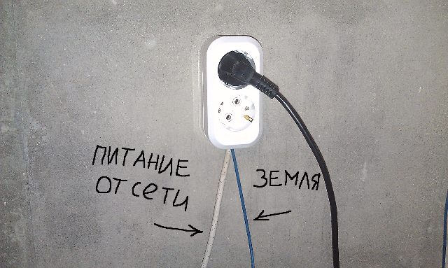

К ИБП подходит переноска от старой электросети...к этой переноске подключена земля...(на фото)...Сеть отключал выдёргиванием вилки от старой электросети дома (фаза-ноль)...земля не отключалась... Спасибо за совет, сегодня обязательно проверю и отпишусь...
Евгений - 2016 писал(а): К ИБП подходит переноска от старой электросети...к этой переноске подключена земля...(на фото)...Сеть отключал выдёргиванием вилки от старой электросети дома (фаза-ноль)
:lol: :lol: :lol:
Отправлено спустя 1 минуту 25 секунд:
Вы ноль оборвали... Проверку устраивайте отключением ТОЛЬКО фазы - автоматом в щитке... ОДНОПОЛЮСНЫМ!!!
