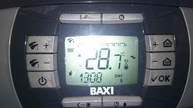

Всем доброго времени суток. Замучил прямо скажем. Живёт своей жизнью. До мороза работал на все сто. Дальше так: ставишь 65 на отопление он нагревает на малом газу так скажем, на инфо меню показывает 43, затем верх берет приоритетное гвс, , трубы остывают. Приходится вырубать гвс, тогда он хорошо прогревает, какое значение поставили, так и есть. Если снова гвс ВКЛ. , то ни нашим, ни вашим. Что делать, сос?
Панель собственно
Панель собственно

Я бы для начала сбросил пульт к заводским настройкам двуми левыми тонкими кнопками над и под дисплеем ip и солнышко, затем проверить все параметры и F- настройки. Далее будем думать( ещё бы посмотреть значение температуры ГВС, вдруг датчик врёт).

Если верить производителю, то это счётчик времени работы подпиточного насоса, которого нет. Значит что-то другое. Лучше зажмите две кнопки на 7 сек до появления clear и проверьте тогда. Должно все быть как в книжке.

Если не включается нагрев гвс, то стоит проверить параметр HW PR =1.
Можно поставить параметры modul=0; ambon=0, и ещё можете сообщить параметры заданной и фактической температур отопления и гвс при работе котла через меню ip.

Да, кстати, после сброса не могу правыми кнопками регулировать температуру отопления. Когда нажимаю на плюс или минус показывает k reg с показанием 3 и только его можно изменять, но что это я не знаю, менять не собираюсь, как вернуть на эти кнопки изменения температуры на отопление для меня не понятно.

Да, появилась установка на отопление как раньше.
По порядку , воду слил за минуту до теплой, на дисплее капелька с одной полоской( хотя думаю должен по полной жарить)
Дальше на отопление 62 стоит по факту на экране 77 ( в этот момент он гвс грел)
Гвс стоит 56, по факту 37.
Отправлено спустя 11 минут 42 секунды:
Вот пря сейчас на отопление информация установлена 62 по факту 43 и он даже не включил нагрев.
Отправлено спустя 2 минуты 32 секунды:
Отдельно включаю отопление без гвс, греет отлично

Ну значит проблема либо в датчике, либо в бойлере, накипь, отложения, нужно вскрыть, посмотреть.

Проблема решена, датчик бойлера хандрил.
Но бойлер промыть всё равно нужно. Будем работать.
