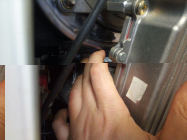

Здравствуйте!
Проблема с Duo-tec Compact 24. В эксплуатации 3 года.
Начал капать конденсат с корпуса камеры сгорания. Точнее с пластикового кожуха, который камеру сгорания опоясывает. Не со стороны задней стенки котла (где воронка и трубка в конденсатосборник), а снизу у бортика со стороны передней крышки (где указательный палец на фото). Промыл поддон этот водой через выпускной шланг - вышло с миллилитров 50 грязи черно-коричневой. После промывки конденсат опять капает - не помогло.
Недостаточно промыл? Как промыть правильно? Надо лечить "поддон" этот? Сталкивался кто с проблемой такой? Что делать?
Помогите!
