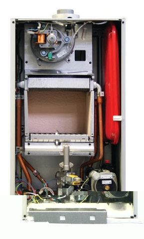

Маленькое отверстие я заглушу.На фото с оф.сайта большое отверстие открыто (у меня на котле тоже не видно чтобы его выковыривали),даже не знаю надо его заглушить или нет.

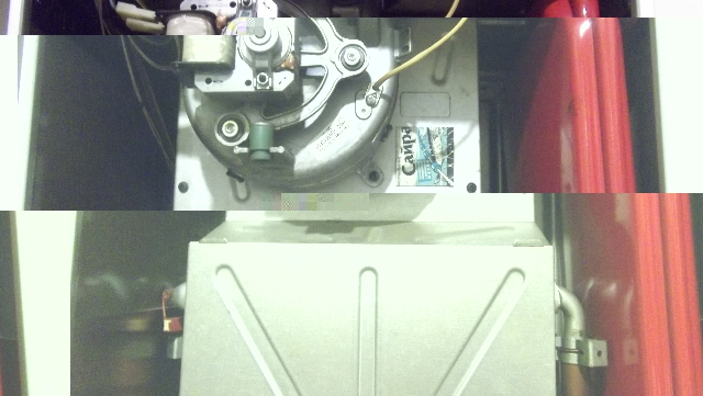

У меня всё закрыто! Условно, "уличный" воздух подается внутрь котла (вдоль корпуса улитки), в камеру сгорания он должен попадать снизу (из под горелки). При этом, он охлаждает камеру сгорания снаружи, дополнительно нагреваясь. Когда "окна" выломаны, воздух сразу всасывается вентилятором через верхнюю часть камеры сгорания. Сколько его остается на подачу по правильному пути, при таком размере этого окна? Сопутствующая проблема при такой циркуляции воздуха - локальный перегрев теплообменника.
После того, как горелка потушена, вентилятор продолжает работать и, при правильной циркуляции, воздух охлаждает камеру сгорания, горелку, теплообменник, дымоход.
Газ коптит из-за того, что воздух снизу не подается. В инструкции, емнип, сказано, что выламывать обе пластины допускается только в случае крайней необходимости, для подачи воздуха из помещения. Как я понимаю, если воздухозабор по коаксиалу (или раздельному) забит, а дотянуть до тепла надо.
P.S. Сфотографировал (под спойлером), у меня тоже большая пластина была выломана.
