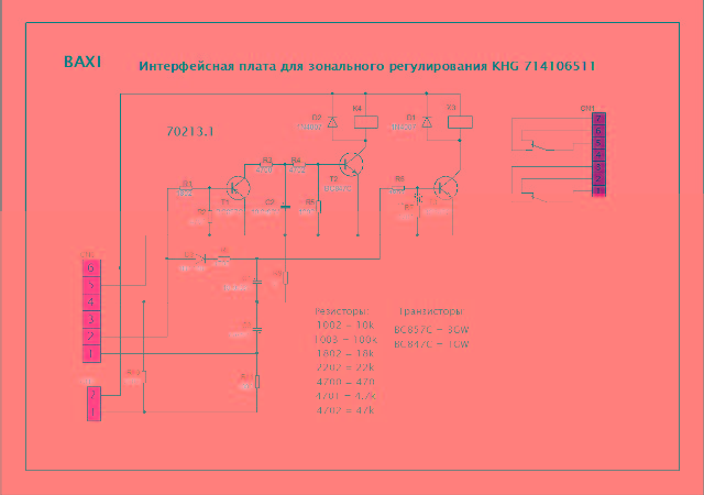

Может кому надо для ремонта или саморазвития, а может кто и сам спаяет. Нацарапал схему "Интерфейсная плата для зонального регулирования KHG 714106511" с заводского блока. Реле на 24 вольта. Если паять самому, то разъем найти будет трудно, но можно и поменять на другой, на общей плате.
Подключил на контакт (НЗ) первого реле GSM сигнализацию, на аварию котла. Второе реле (контакты), задействованы под дополнительное освещение в ванной и вытяжку для удаления пара при включении ГВС.
Котел BAXI LUNA 3 COMFORT.
