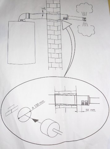

Котел Baxi ECO 4S 10F. Куплена коаксиальная труба с антиобледенением 1100 мм (750мм+350мм вынос внутренней трубы). 1 вопрос: труба от стены до конца внешней трубы торчит примерно на 40 см+35см внутренняя=75см, нужно ли обрезать трубу? 2 вопрос: нужно ли ставить диафрагму? ( в инструкции написано до 1 метра нужна диафрагма, но как отсчитывать 1 метр- от внутренней или внешней трубы?)

В коробке с трубой был только один листок и про обрезку там ничего нет. На листке указано расстояние от стены до отверстий в наружной трубе - 5 см, через которые всасывается воздух

Dmwalker писал(а): На листке указано расстояние от стены до отверстий в наружной трубе - 5 см, через которые всасывается воздух
Прям вот так вот и сказано 5 см и не миллиметра в сторону? Или это минимальное расстояние до стены = 5 см? ;)
Отправлено спустя 3 минуты 52 секунды:
Что будет, если оставить торчать воздуховод коаксиалки на 40 см? Будет подаваться охлажденный воздух и снижение КПД или что похуже?

Dmwalker писал(а): Что будет, если оставить торчать воздуховод коаксиалки на 40 см
Да скорее всего ничего не будет. И метровые почти лопухи видел. Но всё равно неправильно это как-то. Как минимум лишняя нагрузка на вентилятор.

Да и в сильные морозы конденсат охотнее замерзать будет, сантиметров 10 - 15 ещё куда не шло, может стоит утеплить кусок до отверстий, кмк.

Мне кажется проще ножовкой за 1,5 минуты всё сделать :)
