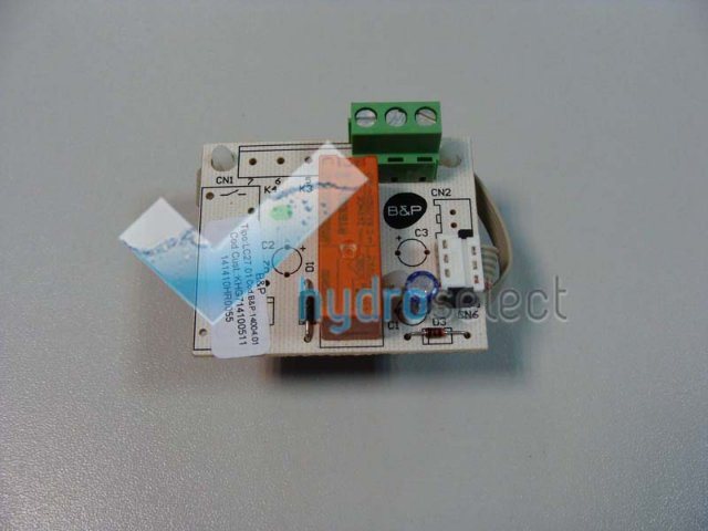

Здравствуйте, помогите советом как быть. На днях, поборов лень, удалось прокинуть провод от KHG 714100511 до GSM сигнализации что была установлена давно. Провел эксперимент, перекрыл газ, дождался ошибки, на платке расширения контакт щелкнул, сигнал ушел через GSM. Все вроде нормально, ну думаю класс, теперь можно не беспокоится о внезапной остановке котла и прихода в холодную квартиру.
Но, все оказалось не так просто.
Ранее я писал, что меня преследует ошибка Е96, вследствие чего котел ежесуточно в одно и то же время перезапускается. Удалось продавить гарантийщиков, плату поменяли, стабилизатор установили, ошибка никуда не делась. Ну и ладно подумал я, забив на это дело, пусть перезапускается.
Оказалось что этот перезапуск с индикацией ошибки вызывает срабатывание реле в 714100511 и соответственно мой телефон начинает верещать о катастрофе с котлом. Обратной команды у моего GSM нет, сигнал уходит только на замыкание контакта.
Записал видео как происходит перезапуск. _gYuOOOgylM Пробовал мерить напряжение после аварии, все в норме. Думал пуск компрессора холодильника вызывает, вчера как раз записывал видео и заметил что в момент перезапуска холодильник не пускался. Эл. чайник не включался, свет не моргнул. Перезапуск возникает и со стаб и без него. Началось все после некоторого времени эксплуатации, одновременно как мне показалось с шумом трехходовика 8C3bu_2QrLw
Что делать с этой ситуации?

Специально зарегистрировался на форуме. И вот зачем. Здесь упоминались два котла и три платы управления в них. Добавлю свои два котла Ecofour 1.24 для статистики с точно таким же поведением. Раз в сутки в одно и то же время котлы перезапускаются, выдавая ошибку Е96. Видимо это особенность программного обеспечения микроконтроллера платы управления. Такие нюансы могут быть неизвестны ни продавцам, ни сервисменам, так как, скорее всего в документации производителя это не упоминается, а пользователи оборудования на это не обращают внимания. Рестарт котла выполняется с пуском насоса. Возможно так реализована защита от заклинивания/блокировки насоса котла, которая как раз и должна срабатывать раз в 24 часа, так указано в документации к котлу. Только непонятно зачем это делается при работе котла.
Кстати, по поводу заземления. Хвала производителю. Котлы Ecofour 1.24 работают без заземления, без фазировки и даже от незаземленного генератора. Безо всяких сбоев, стабильно. Так что не грешите на сеть. Аппарат надёжный и неприхотливый.
Всем в дополнение. Старайтесь не использовать релейные и электромеханические стабилизаторы напряжения. И вот почему. При плохой сети, да еще и при проведении сварочных работ, когда напряжение сети скачет вверх-вниз, такие стабилизаторы "сходят с ума" и быстро вырабатывают свой ресурс, щелкая реле или изнашивая щетку, гоняя её туда-сюда по обмотке автотрансформатора. При этом выходное напряжение изменяется скачкообразно. Не смотрите на цифровой индикатор стабилизатора. Он всегда будет показывать стабильные 220В, пока выходное напряжение стабилизатора не выйдет за пределы +-10%. Это сделано для успокоения пользователей. В продаже имеются бесперебойники с двойным преобразованием (инверторные) со сквозным нулём и электронные стабилизаторы, работающие по такому же принципу. Вторые отличаются гуманной ценой (например СН Штиль). Работают тихо (при пассивной системе охлаждения без вентиляторов), выдавая всегда стабильное выходное напряжение.
А Вам, batonskij, я порекомендую установить реле времени для задержки формирования сигнала аварии на 1-2 мин. За это время котел успевает перезапустится после рестарта. Как-то так.

Andreyakovlev, реле приобретено, правда там максимум задержки 10 сек, но думаю достаточно, ждет инсталляции, нет пока времени, огородные дела.

liver, Здравствуйте, да, давно установлено, месяца 3-4, установил на максимальное время 10 сек, решение рабочее.

Как подключали? Поделитесь схемой, что бы я не накосячил.
Спасибо.
Отправлено спустя 48 минут 44 секунды:
Так? p.s. тоже заказал себе такое реле.

liver, ога, только контакт нужно другой использовать, NO. у меня GSM понимает только нормально открытые.
