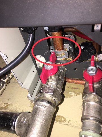

Добрый вечер, имеется mainfour 240f, при отключении отопления и работе только на нагрев воды котел начинает подкапывать с места, обведенного кружочком на фото! В чем может быть причина и можно ли вылечить это самостоятельно без спец инструмента итд?

Слить воду с контура, почистить место соединения от отложений. Заменить прокладку и клипсу.
А вообще первый раз здесь течь вижу.

Нужна клипса baxi 8380850 И прокладка baxi 5408270 я правильно понимаю? Те это соединение притягивается чисто за счет клипсы?

Чисто да.
Про артикулы не скажу. С планшета лопатить документацию не с руки. В инфосистеме есть все чертежи с артикулами и ценами.
При монтаже согнули корпус или труба "на упор" встала (это если крепление котла съехало, а может толкнули трубу или котел, вот и выкорячивает). Только прокладками не отделаются, имхо.

Котел стоит уже несколько лет, раньше такой проблемы не было, так что думаю монтаж тут непричем.

Наличие клипсы как бы намекает, что этот узел не подразумевает присутствия нагрузки. Если предположить, что прокладка сама по себе деградировала и клипса от старости умерла..., но таких узлов в котле не один, так что, течь это не причина, а следствие.
Конечно необходимо заменить прокладку и клипсу, возможно, хватит котлу ещё на несколько лет простоять. Я к тому, что на разобранном узле, без прокладки, будет видно куда его ведет, на это надо обратить внимание и постараться исправить. И пусть у тебя всё получится. :)
