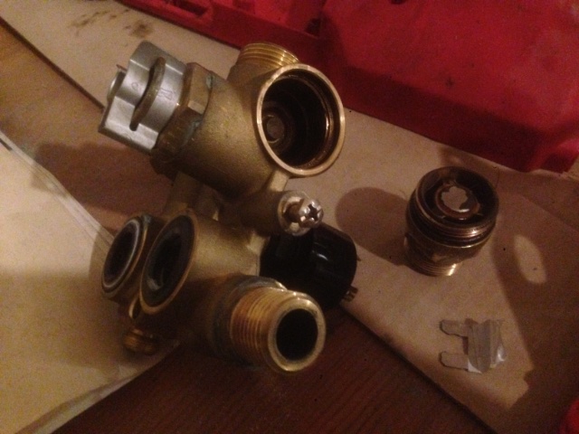

Волею случая сегодня стал я обладателем котла Baxi луна3 31кВт 2контурного, но немного неисправного.... и некомплектного...
Отдала мне его женщина и на мои вопросы что да почему ответила, что неисправна коса! Ждать долго, поэтому поставили новый котел, не просто новый, а конденсационный... На вопрос зачем, уговорили, экономичнее потомучто. Ну ладно, наверное... До комплекту не хватало выносной панельки, сказали что тоже скорее всего неисправна и забрали...
Вечером добрался до котла и дальше находка за находкой... Первое, обманка вместо пресостата, ага, давления не было значит... ну скорее всего, далее разобранный трехходовой, отвинчена нижняя часть и так и брошено все... пружинка естественно тютю... Зачем? Не понимали куда жижа уходит? наверняка... А ларчик просто открывался, нипель на расширительном баке умер, поэтому после остывания системы (а сейчас как раз межсезонье, котел не молотит постоянно) давление нет, подкачивали, нагрелся, лишнее ушло через аварийный... и так по кругу котел то работает то нет. и жижа под ним периодически. В общем не понятно лишь одно, так разводили на покупку и установку нового оборудования, или в самом деле не знали как чинить... Фоткать начал не сразу, пэтому лишь только то что имеем ниже. Название сервиса на визитке на фото. Дай бог уберегу кого от встречи с ними.
