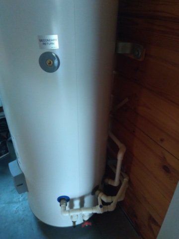

Всем привет!
Есть загородный дом.
Имеем установленный Luna 3 Comfort 1.310 FI(двухконтурный), обвязан по воде на отопление (работает уже 4 года) и как-то обвязан с котла на бойлер, насчет правильности не уверен.
Переехали в дом, встал вопрос запуска горячей воды.
Помогите разобраться:
1) нужна схема обвязки по воде Котел -> Бойлер
2) нужно понять, что еще доустановить - электроника, трехходивик и тд
Спасибо заранее!
Luna 3 Comfort 1.310 FI + Baxi Premier 200

Гидравлика:
Из котла второй слева патрубок должен быть зацеплен на змеевик бойлера (как раз те патрубки, которые на фото). Обратка змеевика должна врезаться в обратку под котлом (крайний правый патрубок). Тупо тройником.
Управление и электрика:
Лучше всего управление бойлером организовать с помощью набора KFG71411191-, состоящий из сервопривода трехходового клапана (сам трехход уже в котле) и датчика температуры бойлера. Подключить по инструкции. Датчик вставляется до упора в гильзу бойлера (под серой крышкой). Если будут мешать зонды термостата, его можно будет полностью демонтировать и убрать на полку. Другой конец кабеля датчика заводится в котел на клеммную колодку (которая справа) на соответствующие разъемы. Сервопривод ставится на шток трехходового и подключается на соответствующую колодку платы котла. Всё.
Если комплекта нет/не установлен - купить и установить.
После всех этих манипуляций нужно сказать котлу, что у него теперь бойлер на борту. Параметр F03 из значения 08 перевести в 05. Опять же инструкцию курите. Ну и само собой включить режим ГВС (краник на дисплее).
Готово. В течение первого часа включится режим антилегионелла и протопит вашу бочку до максимальной температуры. Затем функция будет включаться раз в неделю. Если не считаете её использование необходимым - можно отключить параметром F21.
Наврал. С завода она выключена вроде. Тем не менее - при необходимости её можно управлять вышеуказанным параметром.
Поставил комплект, переделала обвязку по воде, все работает, большое спасибо. Осталось разобраться с дымоходом.
