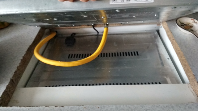

Привет! Возник вопрос по подключению газовой варочной поверхности. Собственно ситуация на фото. Сильфонный шланг в изоляции увести в другую сторону не получится потому что слишком прийдется изогнуть шланг, прямому подключению без уголка мешает коробка с подключением к розетке (но возможно...), сейчас на фото удобный вариант подключения, но разрешено ли так делать? Духовка все таки греется, хоть и имеет воздушное охлаждение сзади к передней двери. Все заземлено, новострой.
Духовка электрическая
Газовый шланг между духовкой и печкой
SmartTT

Что за зверь такой? Остальное не очень понял, может ссылку на оборудование, так легче будет понять, что и к чему винтишь. Диэлектрическую вставку не забыл на подключение газа?

Starik, варочная газовая поверхность eleys. Привентил к газовому крану, без диэлектрической вставки (ещё не купил).
Духовка тойже фирмы но электрическая. Духовка имеет свое охлаждение сзади к передней двери.
Между духовкой и варочной лежит шланг: https://almaty.satu.kz/p56195246-gazovy ... onnyj.html
Включил електро печку на 20 минут на 250 градусов - поднял варочную - печка горячая но руку положить можно, не сильно гарячо. Проходу воздуха не мешает. Можно ли так укладывать шланг? Дополнительно в армированную гофру его ещё затянув что бы уж точно небыло контакта никакого.

Вот этого точно делать не надо.
Шланг хороший, но бывают и короче, емнип. Можно гнуть как удобно, так что бы над прорезями духовки не лежал. Диэлектрическая втулка обязательно нужна, т.к. электрическая духовка, электророзжиг, а если ещё и без заземления - вообще жесть. Котел на раз угробит.
