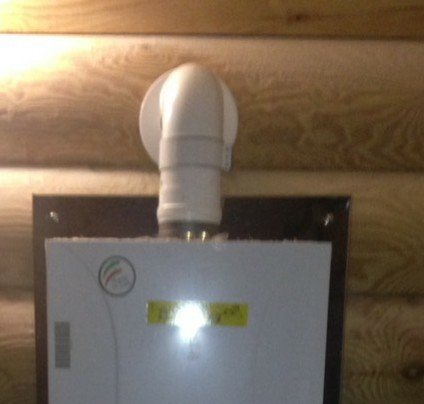

Добрый день, подскажите с дымоходом, жизнеспособна ли такая конструкция? Нужен был горизонтальный подъем, чтобы попасть в бревна, имелась горизонтальная часть с первым углом. На котел одет развернутый khg 71410191, а в него вставлен khg 71410141 с хомутом, далее горизонтальная труба с наконечником. Докупать ли khg 71410151 и вставлять в правильно соорентированый (хомут на котле) khg 71410191?

а почему у Вас по этому исполнению сомнения?

Нет хомута на котле, на форумхауз народ настращал, и в картинках нигде нет

Весь Ваш дымоход котла, если он даже коаксиальный работает под разрежением... И я сомневаюсь, что-либо аакие дымовые газы даже через тоненькое уплотнительное силиконовое кольцо наружного раструба попадут в помещение к Вам.

Делаем так иногда. Всё нормально вроде.
