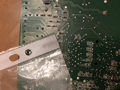

Всем привет! Не знаю может не по теме, но случилась такая беда. Котёл Baxi 1.300 fi отработал 2 года без каких-либо проблем и тут в один прекрасный день он остановился. На панели мигала лампочка (индикатор блокировки из за отсутствия пламени). Сбросил ошибку, включил заново котёл через секунд 30 после включения опять загоралась данная ошибка, котёл при этом никак не реагировал (вообще никак). Разобрав верхнюю Пенель на плате я увидел что один из элементов сгорел. Может кто-то сталкивался с таким, хотелось бы выяснить что это за элемент т.к маркировка нечитаемая и почему это произошло, поможет ли перепайка сего элемента? Заранее благодарен

Вроде релюха. Скорее всего на газовый клапан (точнее на блок розжига). Попробуйте перепаять.
А вообще с такими вопросами не сюда. Официальная позиция производителя котлов - плата единый элемент и ремонту не подлежит.

Если рассмотрите:

Omron G5LE-1-VD , но вот почему оно сгорело с такими эффектами? Надо все смотреть и по цепи управления и по коммутируемым цепям. Реле на плате одинаковые, можно перекинуть и проверить. Вовсе не обязательно искать точно такое же, я бы из того , что в наличии есть и повешал на проводах снаружи.

Спасибо всем за советы! Вообщем перепаял я эту штуковину, но не помогло! Начал звонить цепь, выяснилось что пробит элемент под маркировкой V202. Он подключён от одной ноги выгоревшего элемента! Может кто знает характеристики?

По назначению судя (да и по виду тоже) вроде диод. С характеристиками хуже. Под рукой нет платы.

Путем долгих поисков выяснилось что это стабилитрон! Но вот на какое напряжение ... ???

Как удалось выяснить, что стабилитрон? Накакую ногу реле идет? Судя по v207 этот диод должен быть включен параллельно обмотке для подавления индуктивных выбросов. Заменить на любой выпрямительный диод в таком корпусе. К тому же, у вас куча реле на плате, надо просто сравнить схему включения. Не должно там быть никаких загадок, простая типовая схема, в которую стабилитрон не очень вписывается.

Информацию нашел на форуме, у кого-то такое было! Но вот уверенности конечно нет! Может быть и диод - это логично!
