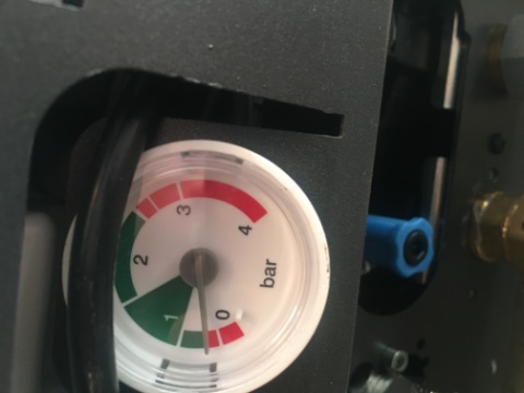

Добрый день! Наверняка уже тысячу раз здесь обсуждалось, но для новичка подскажите, котёл установили месяц назад, какое давление было не помню, сейчас около 0,5 но в зелёной зоне. Нужно что-то предпринимать и какие действия нужны?

Kdm-ul писал(а): 18 янв 2020, 14:27Нужно что-то предпринимать и какие действия нужны?
Необходимо правильно проверить давление воздуха в расширительном баке (тысячу раз тут расписывали). Если в расширительном баке всё нормально, то надо подпитать систему водой (до давления, указанного в инструкции к котлу) и искать утечку (воды в СО). Как-то так.
