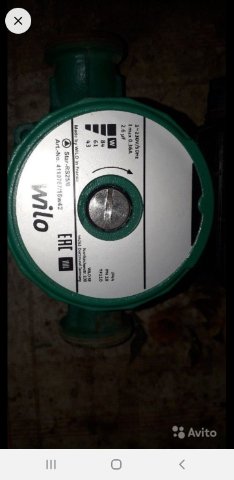

Здравствуйте форумчане!
Прошу помощи у профи, имею на котле baxi уже второй насос Wilo BXSL 15/5-1C, проработал он неполный 1 год, стал шуметь и накрылся датчик температуры, после замены датчика проработал еще пол года и сегодня встал. К сожалению гарантийный талон, как фискальные документы мастер единственного авторизированного СЦ в Калининграде не выдавал. Желания к ним обращаться больше нет.
Гуру водно-газовых дел, подскажите пожалуйста:
1. Ротор в насосе не разборный?
2. какой насос или ротор можно ставить вместо этой модели?
3. Может выносной проще поставить на отдельную розетку?
4. Какие "болячки" у этих котлов есть еще, что продиагностировать посоветуете?
Спасибо!

humanitariae писал(а): 23 янв 2020, 13:40 Ротор в насосе не разборный?
нет...
Отправлено спустя 1 минуту 10 секунд:
Steamboy писал(а): 23 янв 2020, 13:54 какой насос или ротор можно ставить вместо этой модели?
wilo rs25/6
Отправлено спустя 1 минуту 3 секунды:
humanitariae писал(а): 23 янв 2020, 13:40 Может выносной проще поставить на отдельную розетку?
это не получится, разводка внутри котла этого не даст сделать
Steamboy писал(а): 23 янв 2020, 13:57 Какие "болячки" у этих котлов есть еще, что продиагностировать посоветуете?
все подряд и ничего одновременно. Решайте проблемы по мере их поступления
