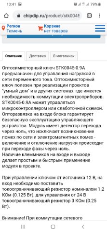

Steamboy, хочу просто сделать сам просто для себя попробовать
Отправлено спустя 3 минуты 44 секунды:
Вот такой вариант если подключить
