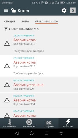

Все доброго дня!
Котел Baxi Slim 2.300i под управлением Zont MegaSX останавливается с ошибками Е113, либо Е151, либо Е133. В такие ошибки уходит примерно раз в 3-4 месяца и лечится только многократным отключением питания (помогает на 4-5 раз отключения-включения). Год назад поменяли плату
управления после аналогичной проблемы. После замены котел проработал без сбоев несколько месяцев, но с этого Января опять начал чудить. Подскажите, пожалуйста, куда смотреть? Спасибо

anton_bardin писал(а): 10 фев 2020, 05:07Подскажите, пожалуйста, куда смотреть?
На электроснабжение дома, заземление. Ещё можно глянуть на состояние газового счетчика (фильтра, если он есть), входное давление газа, при включенных потребителях.
