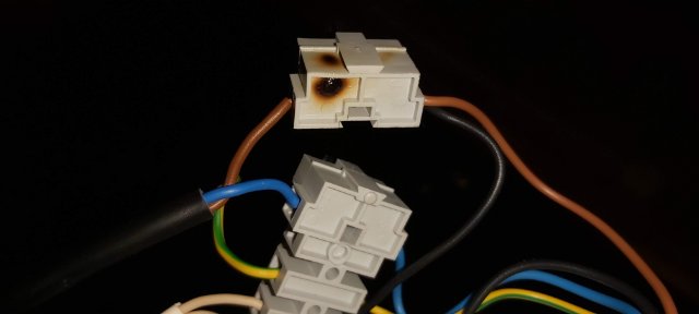

Котлу ровно год. Сегодня ночью перестал греть котел. Табло при этом работало. Выключение\включение котла из розетки ни к чему не привело. Проверил контакты термостата на колодке - замкнуты. Тут заметил оплавленную колодку фазы с предохранителем. Вынул предохранитель\поставил назад и котел заработал. При этом в основном электроблоке при включении, на короткое время, как будто что то подкоротило. Подскажите, от чего такое могло произойти? Такие колодки в электромагазине продают или у нее свой номер есть?

А подтянуть болтики не пробовал? Поищи "на просторах", что происходит при плохом контакте в эл. соединении.

8421590 - блок клеммной коробки - 6,55 евро.
