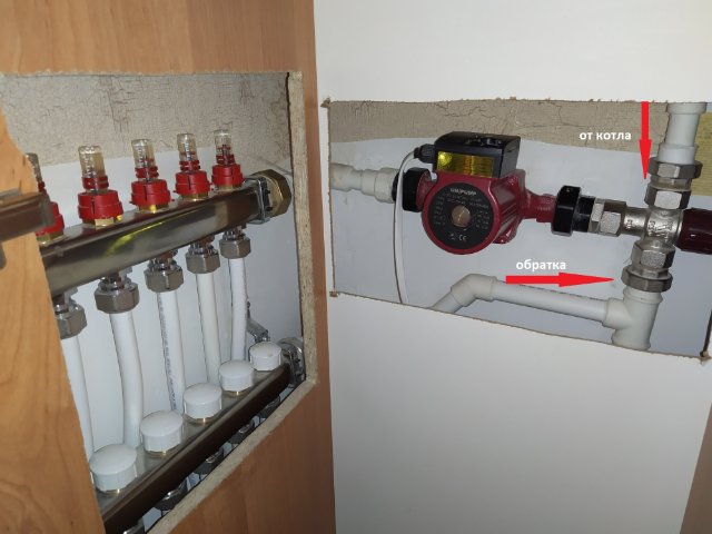

Добрый день.
Имею новый котел baxi eco 4s 18f, квартира 86кв м. 1-й этаж.
На данный момент теплые полы отключены. Хотелось бы понять, как их правильно включить, при этом полностью перекрыв контур радиаторов отопления. Т.е. оставить на лето только теплые полы на минимум, т.к. даже летом на 1-м этаже полы холодноваты.
Как сделаны теплые полы:
На входе в контур полов стоит 3-х ходовой термоклапан, далее насос 3-х скоростной, далее коллектор с расходомерами. Всего контуров теплого пола 5. Теплые полы по всей квартире 86 кв.м (1, 2, 3 - комнаты, 4-часть коридора, туалет, ванная, 5 - кухня и часть коридора.)(прилагаю фото)
На данные момент на котле выставлено 70% мощности на отопление ( параметр f8), температура выставлена - 38 градусов.
При включении только теплых полов температура за считанные секунды набирается и котел выключается, при этом быстро остывает.
Думал поможет занижение мощности котла, выставил 30% от мощности, картина чуть лучше, но температура 38 гр также очень быстро достигается и котел выключается не успев прогреть контур полов.
Вопросы:
1. Как правильно выставить параметры котла, мощность насоса на контуре котла, температуру термоклапана для пропускания, отрегулировать расходомеры и т.п. чтобы нормально работали только теплые полы?
2. При выставлении на термоклапане 38 гр и закрытом контуре с радиаторами, при нагреве котла до 43 градусов (учитывая гистерезис) не вредит ли это насосу котла, я так понимаю вода вообще не циркулирует, раз термоклапан не пропускает ее? Или я что-то не так понимаю....

KoDA86 писал(а): 27 май 2020, 10:21Хотелось бы понять, как их правильно включить, при этом полностью перекрыв контур радиаторов отопления.
:D
Ещё в предыдущей твоей теме хотел спросить схему СО, но теперь без неё на твой вопрос не ответить. К стати, это вторая причина, по которой у тебя радиаторы так "странно" работают. :)
