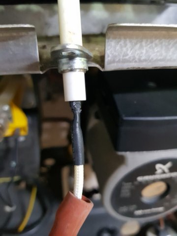

То работает неделю без сбоев, и на ГВС и на отопление если ночью прохладно, то выкинет 04E - частое (более 6 раз) краткосрочное пропадание пламени. После ручного сброса обычно мог проработать еще неделю, но вот сегодня заупрямился и выкидывает эту ошибку постоянно.
Смотрю на пламя: зажигается хорошо, горит ровно, датчик пламени в огне, раскаляется докрасна, но через 20 секунд пламя резко гаснет. Через 20 секунд паузы зажигается снова и так 6 раз до окончательной остановки по ошибке 04E. Вентилятор дует. Напряжение в сети нормальное, даже давно забытый стаб пробовал подключать на всякий случай - с ним так же. Электрод/датчик видимых загрязнений не имеет, чистил его недавно наждачкой. Провод от датчика визуально в норме, на контакте платы сидит очень жестко, даже не получается покачать/пошурудить. Попробовал легонечко повращать кабель вокруг своей оси сверху, там где он в резиночку входит - удивился что довольно легко вращается и как-то пощелкивает. Отвинтил и снял сам датчик - полное впечатление, что держится только на изоляции, сам провод явно обломился/отвалился. Теперь котел выдает ошибку 01E, что и неудивительно при полном отсутствии контакта датчика пламени.
Вопрос: такой дефект вообще бывает? С трудом верится, что я мог оборвать исправный кабель, легонько пошурудив его двумя пальцами.
Вопрос 2: каким образом лучше всего решить проблему? Мне не очень понятно как оно было, когда еще было целое - там разъем? пайка? Если заказывать новое, то что именно? Можно ли как-то отремонтировать отломившийся контакт? Паять как-то стремно - там же температура высокая. И изоляция/термоусадка, которой прикрыто соединение, скорее всего не простая, а термостойкая.

Электрод 8422570
Изоляционный колпачок 5407830
Кабель датчика ионизации 8418870

Илья, спасибо! Вот как у меня это сейчас выглядит:
Похоже, что проблема именно в кабеле, точнее в месте соединения собственно кабеля с его частью разъема.
Пробовать паять наверное не стоит? Попробую купить новый кабель, как бы только плату не сломать, снимая с нее второй конец кабеля ;)
Отправлено спустя 52 минуты 3 секунды:
При ближайшем рассмотрении выяснилось, что разъем на конце кабеля развалился пополам - одна половина осталась крепко обжата на конце кабеля, вторая сама по себе. Не думаю, что я мог разломать разъем пополам, просто пошевелив провод пальцами - похоже был заводской брак, которому было достаточно легкого механического воздействия, чтобы сломаться окончательно.

Там обычная клемма, коих в любом магазине отечественных автозапчастей на 10 рублей вязанку дадут. Ну и кусок термоусадки нужен. И переобжать новую клемму.
Ну а так-то лучше родной новый кабель.

Bahus писал(а): 17 авг 2020, 16:41 и кусок термоусадки нужен
А термоусадка самая обычная или какая-то особо термостойкая нужна?
Bahus писал(а): 17 авг 2020, 16:41 а так-то лучше родной новый кабель
Это понятно, просто боюсь, что в Дмитрове в наличии не найду, а в Москву переться неохота ;) Наверное попробую на времянку починить, а при случае новый кабель куплю.

Да обычная. Хоть изолентой обмотайте, если временно. Это же не термозащита - самая обычная изоляция.

Купил в автозапчастях и клемму и усадку, кое-как обжал поверх останков старой клеммы, термоусадил - пока работает! На термоусадке написано 125°, и я боюсь, что разъем может греться и сильнее, но какое-то время послужит, наверное, пока я родной кабель не куплю.
