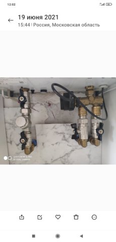

А ещё интересует вопрос. У меня на Эл. котле трёхходовой клапан справа, а слева насос в котле. В газовом я смотрю насос справа. Есть особенность в подключении или можно смело вместо электрического газовый ставить?
Сообщения: 12969
Благодарил (а): 82 раза
Поблагодарили: 1683 раза
Baxi Eco Home 24 и электроводогрейный бак.
Котёл с F в наименовании? Или с открытой камерой сгорания, как и указано в профиле?
Роман2016 писал(а): 30 сен 2021, 06:34 Есть особенность в подключении или можно смело вместо электрического газовый ставить?
Непринципиально. Главное смонтировать на подаче и не перепутать выходные патрубки.

Отправлено спустя 9 минут 5 секунд:
У них вроде подача с обратной наоборот электрическому
Сообщения: 12969
Ну будет у вас трехход слева вывешен. Вот и всё.
Отправлено спустя 24 секунды:
В смысле подводку переделывать - это да.

А если не переделывать? Будет работать корректно? Один мастер сказал, что будет норм только КПД не много упадет.
