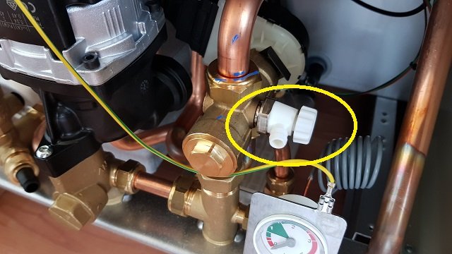

И еще несколько вопросов по обвязке Nuvola DuoTec. Для перестраховки, мало ли.
1. Если я правильно понял, фильтр грубой очистки обратки отопления там, где я выделил желтым? На него лучше не рассчитывать и врезать внешний? Справа предохранительный клапан, знаю )
2. С синим колпачком предохранительный клапан на холодной воде, его тоже просто в сброс подключить и не трогать?
Кран слива воды из бойлера интересно сделан, но ведь в группе нет встроенного обратного клапана и можно сливать воду просто из подводящей магистрали еще до котла?
3. Для чего нужен этот штуцер с белым краником на трехходовом клапане? Нигде не нашел его назначение или просто просмотрел.

Duo-Tec Nuvola 24
1. Насчет фильтров не помню. Внешний всё равно не лишним будет. Не те деньги.
2. Синий - аварийный клапан на ГВС 8бар. Рядом сливной вентиль бойлера. Из какой подводящей магистрали сливать? Отдельный кран врезать? Так тут уже всё есть.
3. Белый, сливной кран системы отопления. Рядом там аварийный клапан системы отопления 3бар.
Аварийники можно не подключать к канахе. Сплёвывают они немного, зато всегда видно когда сработал. Но это дело сугубо индивидуальное.
