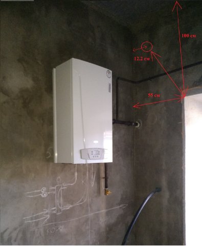

Здравствуйте.
Прошу Вашего совета в моей ситуации и вопросам.
1. Допустимо ли расположить коаксиальный дымоход в месте обозначенном красным кругом?
2. Имеет ли право, сотрудник выполняющий мониторинг, мне "отказать" из-за такого расположения коаксиала ?
3. Каковы нынче требования НД?
Я хотел бы небольшой вертикальный участок, поворот на право и выход через стену.
Дано:
Справа проем - это вторая дверь, с остеклением. Дом одноэтажный.
Котел- турбо, одноконтурный, 24кВт, EcoFour.
Котел "висит" от чистого пола до нижней грани корпуса на высоте 145 см и 218 см до верхней грани корпуса.
Высота чистового потолка 2,80 м. Над котлом 60 см пространства до чистового потолка, но чистового потолка пока нет.
100 см от чернового потолка до верха проема. Черновой потолок и карнизный свес кровли в одной плоскости.
Ширина дверного проема - 1 м, справа от проема сплошная стена -1,3 м, слева- 0,53 м.

На первый взгляд проблемы не видно.

S55001 писал(а): 11 мар 2021, 02:283. Каковы нынче требования НД?
Тебя в поисковике забанили или трафик закончился? :)
Ну хорошо, я за тебя поискал и вот что выяснилось:
Труба должна находиться не менее чем в полуметре от окон, дверей, вентиляционных отверстий по горизонтали и вертикали.
Не менее 2м от земли.

Starik писал(а): 11 мар 2021, 11:12 Труба должна находиться не менее чем в полуметре от окон, дверей, вентиляционных отверстий по горизонтали и вертикали.
По факту от УСЛОВНОГО места на 50 см влево, вправо, вниз и вверх проемов и отверстий нет.

И снова здравствуйте.
Помогите пожалуйста составить список необходимых элементов для покупки коаксиального дымохода.
Котел висит как описано выше.
Нужно от самого котла подняться примерно на 20 см, уйти отводом в право, до стены дойти 85 см, пройти стену 64 см и пройти 40 см под карнизом.

Удлинение 0,5 метра. Ставится вертикально "задом-наперед". Дальше начальный отвод с хомутом (внутренняя в раструб, внешняя встык на хомут). Ну а дальше по аналогии с канализацией папа-в-маму. Труба с наконечником, остальное добирается удлинениями.

Bahus писал(а): 02 апр 2021, 09:17 Дальше начальный отвод с хомутом (внутренняя в раструб, внешняя встык на хомут)
вот тут не пойму где внутренняя , а где внешняя

У начального отвода входное внутренняя с раструбом (мама), а внешняя папа. Если смотреть в горизонт, то они на одной высоте.
Изначально если ставить его на котел - у котла внутренний выпуск чуть выше внешнего. Соответственно, внутренняя мама отвода садится на выхлоп раструбом, а внешняя папа встык на котловой фитинг. Поэтому там обжимается хомутом с резинкой.
Если вам нужно поднять чуть выше - нужно взять удлинение и надставить его на котел наоборот (раструбами вниз). Соттветственно на выходе удлинения сохранится геометрия горизонта. Если его нужно подрезать, значит режем и внутреннюю и наружнюю одинаковой длины, чтобы геометрию сохранить. Только с внутреннней потом фаску снять, чтобы резинку не порвать в отводе.
Ну как-то так.
