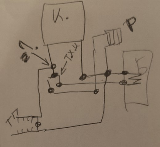

Всем привет. Подскажите, хочется чтобы летом контур т.п в ванне работал , если не городить лишние трубы с кранами , а подачу коллектора т.п , подключить до трехходового клапана, будет ли это нормально работать ? Кто так делал ?на коленке нарисовал схему ) коллектор т.п с узлом подмеса, 2 этажа радиаторов

Eklips2 писал(а): 25 май 2021, 00:43будет ли это нормально работать?
Не будет, даже не учитывая способ "врезки" перед клапаном (ты ж и модель котла указал).

Почему не будет? Из за того что модель котла не указал ? Смысл от модели котла ?))) Экофор одноконтурный. Теплоноситель может весь пойти через контур ТП?

А какая разница ДО или ПОСЛЕ треххода подключить? Он же у вас всё равно на отопление открыт. А вот ГВС просядет из-за одновременной работы полов.

Bahus писал(а): 25 май 2021, 09:32 А какая разница ДО или ПОСЛЕ треххода подключить? Он же у вас всё равно на отопление открыт. А вот ГВС просядет из-за одновременной работы полов.
как лучше сделать тогда ? Все контура ТП перекроется вентилями на коллекторе , останется работать только в ванне , радиаторы перекрывать кранами, а котел так и оставлять в режиме ГВС - отопление ? Я думал что просто можно будет переключить котел на ГВС летом и все .

Eklips2 писал(а): 25 май 2021, 12:04 а котел так и оставлять в режиме ГВС - отопление
Да.
Eklips2 писал(а): 25 май 2021, 12:04 Я думал что просто можно будет переключить котел на ГВС летом и все
Ну хорошо. Пошел догрев бочки - теплые полы горячие. Догрев бочки закончился через 5 минут - полы холодные. И теперь ждать энное количество времени, чтобы котел опять на бочку включился.
Отправлено спустя 1 минуту 9 секунд:
ТП - это контур отопления, как ни крути. Отключив режим отопления в котле - вы никогда там горячий теплоноситель постоянной заданной температуры не получите.

Eklips2, рассмотрите пожалуйста возможность установить RTL клапаны в санузле. Линию тёплых полов через RTL можно подключить равно так же как и подключается полотенцесушитель.
Вот и всё решение проблемы.
Схему подключения RTL к источнику тепла и системам отопления можете глянуть в нэте
