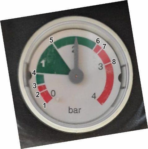

Подскажите пожалуйста, у меня 2 вопроса:
1. Как понимать показания манометра, напишите пожалуйста по цифра, какие риски каким числовым значениям соответствуют?
Я так понимаю что цифра 1 на моём рисунке это "0", а далее?
1 = 0
2 =
3 =
4 =
5 =
6 =
7 =
8 =

Манометр baxi luna 3 показания
Достаточно цифр на самом манометре. Зелёная зона от 0,5 до 2,5 бар примерно. Широкая зона, в моём понимании, это рабочая зона, в которой в идеале должно давление находиться.
Нижняя красная зона до 0,5 бар. При этом давлении котел не запустится. Сделать это ему не даст датчик давления, который попросту разомкнут будет.
Верхняя красная зона начинается с 2,5 бар, хотя по факту должна от трёх. При этом давлении срабатывает аварийный клапан - сбрасывает теплоноситель, чтобы уменьшить давление. Просто с 2,5 до 3 бар он уже сопливить начинает, поэтому, видимо, так и отрисовано.
Обобщая - давление должно быть в зелёной зоне. Как правило систему запитывают до 1-1,2 бар (в холодном состоянии). Если выше двух этажей система - закидывают побольше.
