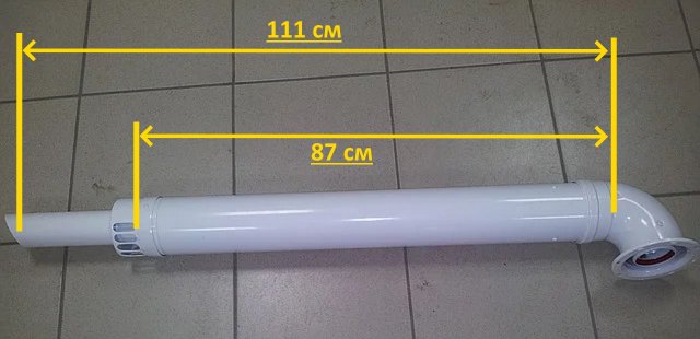

Приветствую. Подскажите нужно ли ставить "диафрагму"?
Собираю самостоятельно коаксиальный дымоход. Труба с так называемым антиобледенением.
Фактические размеры:
Внешняя труба "воздуховод" имеет длину 87 см.
Внутренняя труба "дымоход" имеет длину 111 см.

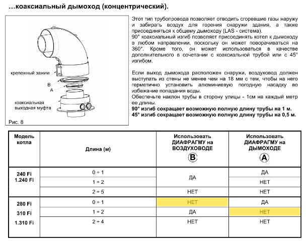

В инструкции к котлу есть таблица
Я правильно понял, что устанавливать поставляемые в комплекте железные кольца НЕ нужно? Или это как-то иначе работает?

dimka_dimka писал(а): 05 сен 2021, 03:15Я правильно понял,
Думаю - да, но кольца далеко не закидывай.)))
