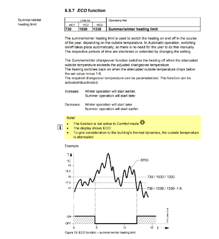

Добрый день, форумчане! Нашел интересную функцию в платинуме: 730 параметр "функция включения и выключения отопления в зависимости от наружной температуры". Очень удобная штука была бы в наш демисезон, когда днем тепло, а ночью уже и к минусу уходит. Но вот незадача, не работает! В режиме --- она выключена и котел будет работать хоть в +30, а если менять параметр, то он начинается от 8 градусов и далее можно увеличивать, я перебрал все варианты и больше текущей и меньше, но в разделе информация котел упорно пишет "летний режим" и котел выключен не смотря на погоду. Кто может подсказать, где искать?

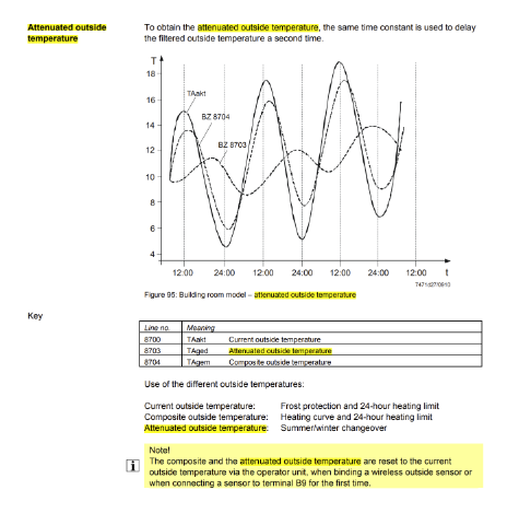

У меня стоит на 17 градусов переход. И режим на контуры Timed. Котел включался, когда темп на улице падала и выключал все контуры в Summer mode, когда поднималась выше. В выходные смогу точно сказать, что стоит в параметрах. И еще, он не сразу реагирует на изменение температуры, он смотрит среднюю дневную.

asrus, там еще есть 24-hour switchover :) Timed это на английском (котел настроен на английский), на русском кажется "Авто" ли "По расписанию".
Система показала себя отлично, летом не включалась (только управляла ГВС с электронагревателем).
Да и летом не бывает 16 градусов в течении суток почти, это уже осень) тогда он сам и включился. я даже и не заметил, просто на улице дубак, а дома как обычно тепло =)

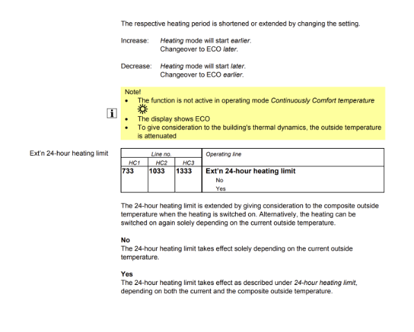

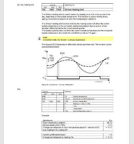

24-hours во вложении (картинки смотреть в обратном порядке).

Не могу различить что написано в приложении. Хотя вторые картинки про "суточный лимит отопления". Плохое качество картинки. А есть возможность весь мануал приаттачить? А то у меня 733 параметра вообще в меню нет.

asrus, вот ссылка на полное описание
https://1drv.ms/b/s!AuivaWueEVoTp5B0rba ... Q?e=U6Dd1G
asrus
Сообщения: 10
Зарегистрирован: 05 сен 2021, 02:00
Откуда: Уфа
Мой котел: LUNA Platinum+
Поблагодарили: 2 раза
LUNA Platinum + настройка автоматического включения
Сообщение asrus »
stlawrence, отлично увидел все. Только значка ECO на экране нет, хотя с "суточным лимитом отопления" расписание появилось и котел заработал! Но 733 параметр так и не появился. Может его в каком другом меню искать?

asrus, ECO у меня тоже не появляется. Просто исчезает полоска в отоплении и контуры в Summer mode. 733 параметр посмотрю, а в инженерное меню заглядывали? С другой стороны, важный там 732, а 733 по умолчанию стоит в Yes)

Итак, друзья, простая инструкция, как сделать автоматический переход котла в режимах ЗИМА/ЛЕТО (или автоматическое включение/отключение по температуре (пишу для первого контура отопления, если надо, то остальные аналогично):
1. Установить режим отопления "Автоматический" для отопительного контура в основном меню включения котла (то есть при нажатии левой кнопки подпункт "Режим работы КО1")
2. Установить "Суточный лимит отопления" параметр 732 в меню "Ввод в эксплуатацию/Контур отопления 1". Я установил значение "1", дальше буду подбирать по фактической утепленности дома опытным путем.
3. Установить "Ограничение отопления зима/лето" параметр 730 в меню "Ввод в эксплуатацию/Контрур отопления 1". Тут я поставил 15С. Тоже буду смотреть по комфортности, у меня кирпичный дом, так что инертность высокая и перегреть легко, а я жару не люблю.
И вуаля, ваш котел больше не нуждается в командах на включение\выключение!
Благодарим stlawrence за техническую поддержку.

asrus, посмотрел, 733 параметра тоже нет.
