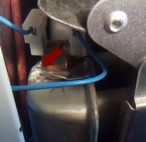

и второй вопрос,на датчике перегрева в месте посадки видны следы потёки похожие на герметик,что это?вроде сколько наблюдал это пятно не увеличивается в размере

Под датчиком термопаста для лучшего теплообмена.

по датчику понятно,спасибо! а винт видимо от души так закрутили на заводе,я пытаться крутить его больше не стал,но я так понял можно и без замеров давления отрегулировать горелку -по высоте пламени,отрегулировал минимальное давление сейчас другое дело котел на отопление греет до 60гр минут 15,а раньше за 3 минуты нагревал,тактовал сильно площадь квартиры 45м и воды в СО всего 18литров
