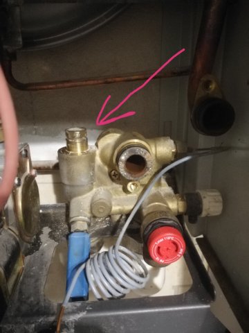

Относительно пульсаций... тебе выше даже фотку приложили.

Вторичный теплообменник в хорошем состоянии, а вот на фото я так понимаю там находится картридж клапана протока?

В общем, решил провести ревизию расширительного бака, и естественно золотник не держит давление. Пробовал его выкрутить, нифига не удобно, выкрутить не смог, усики на колпачке сломались, пришлось купить удлинитель соска от газели, накачал давление, слава богу вроде держит. Вторым этапом выкрутил картридж клапана протока, он был вроде как чистый, промыл его на всякий случай. Всё собрал, в итоге вроде как все болячки пропали. Буду наблюдать, всем огромное спасибо!
