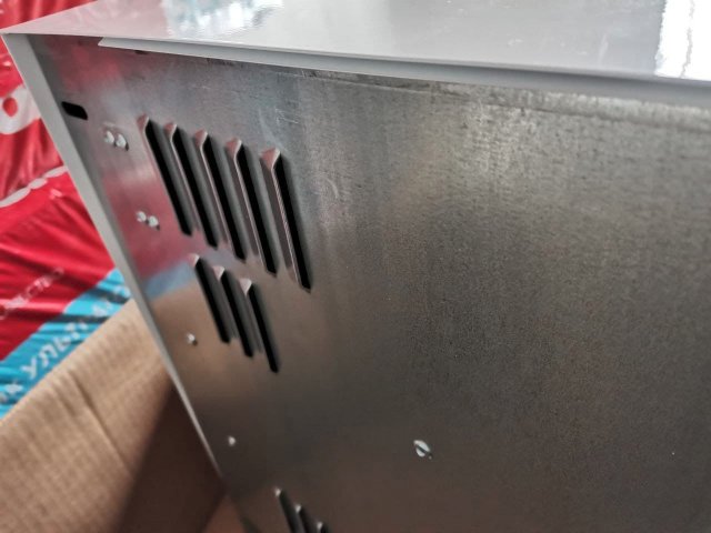

У свежекупленного котла (Ampera 9) при распаковке обнаружен перекос задней стенки в верхней части котла. С одной стороны она выступает над боковой стенкой, с другой утоплена относительно боковой стенки.
Какие варианты действий с моей стороны? Возвращать продавцу, везти в авторизованный сервис или разбирать самостоятельно?

В любом случае, переднюю крышку будешь сам снимать для подключения и монтажа. Я бы даже не спрашивал, снял крышку и посмотрел из-за чего перекос, если крепёж предусматривает регулировку (эллиптические вырезы), то выровнять, если согнуто - в магазин.

В общем, задняя крышка крепится к боковинам только в паз, без винтов. На фото выше он виден. В один из пазов задник не вставили (или он выскочил из паза при транспортировке) и он провалился. Делов на 5 минут, вопрос закрыт :-)
