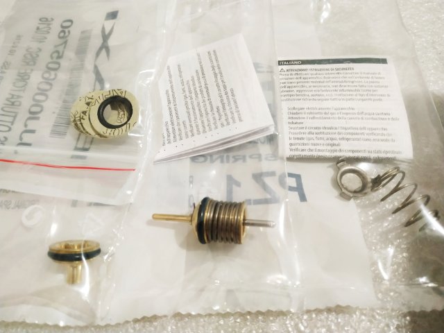

2. Так же, при работе на ГВС, травит горячую воду в СО. Снял мотор трёхходового клапана, включил котел на ГВС и надавил подходящим инструментом на шток затвора ГВС, сильно надавил, все равно травит... Причем шток ходит не равномерно, как будто за что то цепляется. Так же не возвращается до конца при прекращении надавливания. Собственно решил провести ревизию клапана, отсюда вопрос, менять нужно только шток затвора или тарелочку с конической пружиной вместе? Вопрос скорее к практикам. Если коническая пружина исправна, шток затвора ГВС должна выходить полностью? В нашей провинции запчастей в наличии нет, только под заказ, поэтому и спрашиваю.

По поводу трёххода. На одноконтурнике нет картриджа, там всё вразбой. Понадобится заменить две тарелки. Одна сверху вынимается, вторая снизу. Придется патрубок подачи демонтировать.
Верхняя
Нижняя
Нижнюю подпирает вот такая пружина
На моей памяти эту пружину даже не привозили ни разу за 17 лет.
В отжатом (при откинутом моторе) клапан стоит на ГВС.

Bahus, спасибо за ответ. Клапана 20-43 градуса, никак не выкрутить их до 60..
Да, я приобрел комплект картриджей, не успел ещё заменить.
