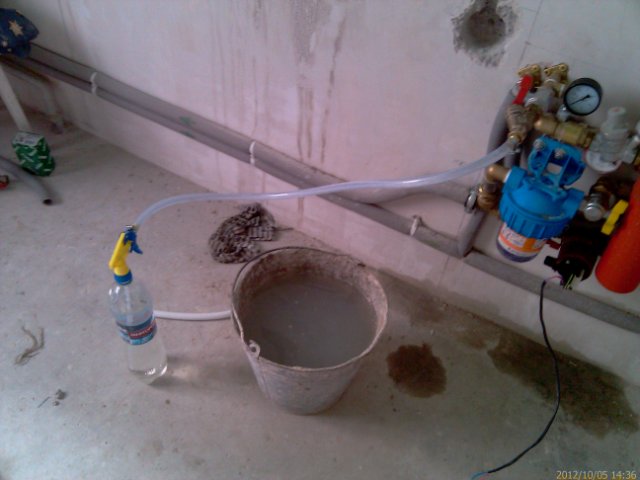

lennoxx,лайфхак

И что, даже до полутора докачать можно?? :)

Starik писал(а): 01 ноя 2021, 16:22 И что, даже до полутора докачать можно?? :)
бытовым пульверизатором? Можно!если руки сильные,наверное! можно даже 10 бар качает это неказистое устройство если надо например при опресовке,опыт не мой но люди довольны опять же из инета
