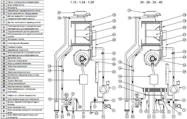

Прошу уточнить.
Есть Baxi luna Duo-tec E 40 двухконтурный, но его нужно перевести в одноконтурный режим для отопления с внешним бойлером.
В инструкции на всю линейку вроде пишется что без проблем... только пораметр Р03 поставьте 05 :
ВАЖНО: установите параметр P03 = 05, как описано в главе 14.
А в описании котла пишется что только одноконтурные работают с внешним бойлером.
Кому верить?

Потому что двухконтурник переводить на бочку - это колхоз, не предусмотренный производителем. Поэтому так и пишут. Но сделать можно и будет работать

А можно по-подробней про колхоз? У нас пути обратно нет. Что нужно? Выбросить внутренний теплообменник и вывести наружу его трубку вход и подключить к бочке? Или нужно заменить трёхходовой клапан как на одноконтурниках?

Ставится внешний трехходовой клапан, на него свой мотор. Внутренний клапан блокируем в положение "только отопление" и забывает про это всё. Ну и про теплообменник с датчиками ГВС. Можно использовать родной мотор, но тогда нужна спецзаглушка, чтобы родной трехход зафиксировать.
Тут уже неоднократно о такой переделке писалось. Используйте поиск. Варьируется там только модель котла. Всё остальное идентично.

Спасибо, идея ясна...но думаю мы на трёхходовом клапане соеденим вход и выход на теплообменник.
Теплообменник уже сняли.
А зачем на одноконтурниках аж два байпаса стоит? На двухконтурниках их нет вообще....

везде по одному байпассу стоит.

Bahus писал(а): 16 ноя 2021, 17:12 везде по одному байпассу стоит.
А зачем они здесь нужны?
На случай если вся система забита?
На одноконтурниках нарисовано два, 26 позиция.
На двухконтурниках не видно.
Вопрос то в том , нужно ли нам этот байпас ставить при выкинутом внутреннем теплообменнике?

Коряво выразился. Имелось ввиду, что во всех настенных котлах Baxi есть байпас. Необходим для поддержания постоянного значения расхода теплоносителя через теплообменник. Почему его на схеме не отрисовывают сейчас - не очень понятно. Наверное потому что и отрисовывать негде. В двухконтурных котлах байпас реализован через вторичный теплообменник, а сам регулятор установлен в левой гидрогруппе.

Ну не знаю.... мы уже весь котёл разобрали, нету нигде байпаса в этом двухконтурном котле.... :?
Вот планируем два этих канала соеденить и оставить родной трёхходовой.
А на правой группе заглушки поставить.
Вот и не понятно с байпасом, получается его нет и не будет, а одноконтурниках стоит... :?

Ещё раз. Байпас идет по вторичному теплообменнику. Управляет распределением потоков картридж трёхходового, на котором у вас привод стоял. Вон он справа на картинке торчит.
На одноконтурных нет картриджа в привычном понимании. Там по-другому сделан этот узел - две тарелки с пружинами с разных сторон гидрогруппы. Ну и поскольку нет теплообменника - вместо него трубки медные.
К слову. Если объединить два отверстия с одной стороны - вы объединяете один контур с другим. Ибо структура теплообменника диагональная противоточная.

Bahus писал(а): 17 ноя 2021, 16:17 Ещё раз. Байпас идет по вторичному теплообменнику. Управляет распределением потоков картридж трёхходового, на котором у вас привод стоял. Вон он справа на картинке торчит.
Про какал байпаса понятно. Не понятно про клапан.
В этом двухконтурном котле физически нет клапана ни в левой ни в правой группе.
Но мы же фактически переделываем его в одноконтурный.
А в одноконтурном стоит клапан и канал байпаса.
Так вот и вопрос : нужно ли ставить дополнительно клапан и канал при переделке его в одноконтурный.
Или этот байпас работает только когда одноконтурный котёл используется без гвс ?

sprint33 писал(а): 19 ноя 2021, 10:34 В этом двухконтурном котле физически нет клапана ни в левой ни в правой группе.
Третий раз.
В двухконтурном котле функцию клапана байпаса выполняет картридж трехходового. А функцию канала - вторичный теплообменник.
