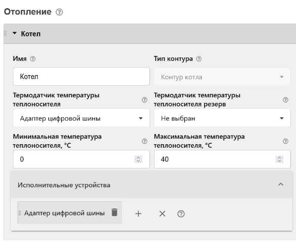

У меня котел Baxi Nuvola Duotec+ и только что появившийся в продаже Зонт Коннект Плюс.
Подключил, все работает, но есть одна БОЛЬШАЯ проблема. кратко опишу ее так, Зонт включает котел когда надо включать и тут претензий нет, а вот когда надо выключать, он выключает отопление (график "Отопление: Запрос тепла" перестает быть активным) и котел выключается, а вот дальше, начинает жить своей жизнью и без команды от Зонта на Запрос тепла начинает включаться и выключаться. Котел может несколько часов не включаться, а может начать ни с того ни с сего включаться на отопление много раз подряд повторюсь, это важно - БЕЗ ЗАПРОСА ТЕПЛА от Зонта.
В моем случае я покупал что бы дома поддерживать около 15 градусов, а перед выходными поднимать до комфортной температуры, но температура не может ни как упасть до 15 т.к. котел сам включается и греет воздух когда этого не надо. На графиках все видно как включается и выключается.
Настройки котла пробовал менять как советовали в техподдержке параметр Р10 с 0 на 1, а так де ставить и отключать перемычку. Ничего не помогает.
У меня ощущение, что какая то ошибка в новом Зонте который дает не верные команды котлу.

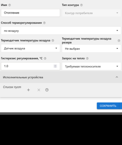

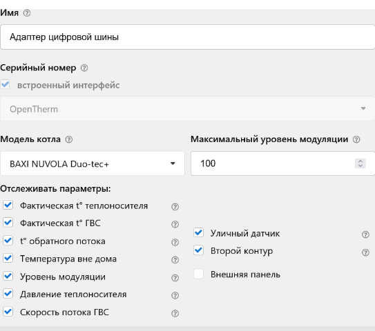

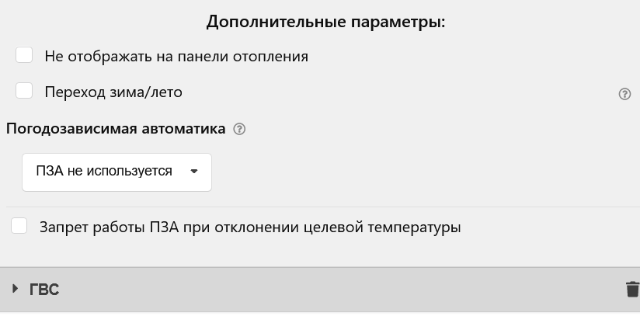

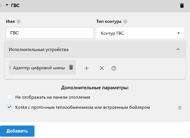

и еще настройки
Отправлено спустя 3 минуты 8 секунд:

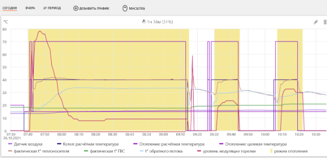

Основной вопрос почему когда Зонт с котлом довели температуру в помещении до нормы и Зонт дал команду котлу выключить отопление, котел выключил, но после стал жить своей жизнью? В настройках котла перемычка отключена а параметр Р10=1

Кто уже купил Zont Connect+ , у вас есть проблемы как у меня?
Прочитай хотя бы из любопытства, как работает режим антизамерзания. Это для первого скрина комментарий.

Причем оно в моем случае? я читал и знаю как оно работает. Только оно работает в режиме выключенного котла и при 5 гр.Starik писал(а): 26 окт 2021, 14:35 Прочитай хотя бы из любопытства, как работает режим антизамерзания. Это для первого скрина комментарий.
поясните что вы имели ввиду.

вы хотите видимо сказать что я должен вместо 0 написать 5 градусов минимальная температура теплоносителя? если так, то я пробовал и у меня становится еще худе котел начнет тактовать каждые 10 мин (установка котла у меня 10 мин между розжигами).

Хорошо, если я правильно понимаю то, что изображено на графике, температура теплоносителя достигает 70 градусов, а в настройках зонта выставлено 40. Может ошибаюсь, но если нет, то почему этот вопрос не беспокоит?
Валерий Иванов
- Сообщения: 7
- Зарегистрирован: 25 окт 2021, 15:23
- Откуда: Москва
- Мой котел: BAXI Nuvol Duotec+
температура не поднимается выше 42 а поддерживается на около 40. Вы, возможно, перепутали график модуляции горелки.

Недавно поставил connect+,все отлично работает. Из Ваших постов не понятно,какой режим управления котлом выбран?
Отправлено спустя 19 минут 13 секунд:
У меня например выбрана конфигурация
,,Цифровое управление котлом с ПИД регулированием. У Вас что за конфигурация выбрана? Не зная этого трудно,что либо сказать

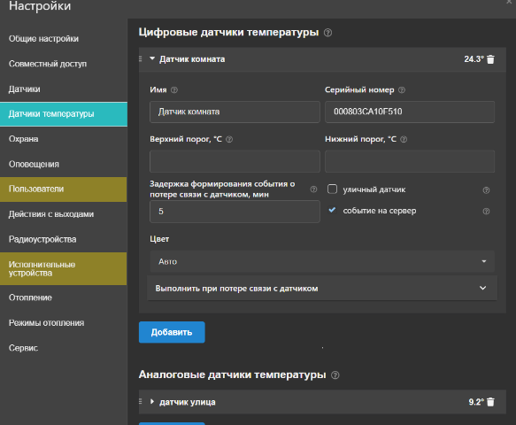

Вчера получил, сегодня подключил к Луне. Пульт родной работает. Но есть проблемка - Настройки - Отопление - Термодатчик температуры воздуха или ошибка или не выбран. Плюс к этому, при первоначальной настройке и отключенном котле, родной датчик Т воздуха подключился как Датчик теплоносителя и показывает окружающую температуру. ?
ats41
- Сообщения: 29
- Зарегистрирован: 14 дек 2020, 09:33
- Откуда: ульяновск
- Мой котел: BAXI eco nova 24f
- Поблагодарили: 1 раз
При подключении цифрового датчика(из комплекта)он должен отобразится в Настройки-датчики температуры. Потом обзываете его как хотите,он так и отобразится.Полярность обязательно соблюдайте.
wd21
- Сообщения: 15
- Зарегистрирован: 30 окт 2021, 17:28
- Откуда: Калининград
- Мой котел: luna 3 Comfort 31
Всё так и есть, в датчиках он виден, а в Настройки - Отопление - Термодатчик температуры воздуха нет. Написал в Н. Новгород, подождем ответа.

У меня та же конфигурация, только я изменил параметр Способ терморегуляции поставил ПО ВОЗДУХУ. Т.е. без ПИД. И у меня когда температура в помещении дошла до заданной и Зонт выключил котел, через определенный промежуток времени, когда температура ТН опустится ниже 25-30градусов котел сам включится и начнет держать температуру ТН какая была задана до подключения Зонта, т.е. в моем случае 30 градусов. Как нагреет до этой температуры, так отключится и т.д. Поучается, задав Зонтом режим Эконом для поддержания в доме темературы 15 градусов, у меня эта температура никогда достигнута не будет, т.к. котел самопроизвольно включается без команд от Зонта и держит температуру как я писал выше ТН около 30 градусов и в доме температура все выше и выше уходит от заданных 15 градусов. Вывод следующий, Зонт коннект+ у меня может включить и выключить нагрев котла, но после выключения не влияет на блокировку внутренних настроек котла и котел находится под собственным управлением своего алгоритма не обращая внимание на Зонт.ats41 писал(а): 29 окт 2021, 20:00 Недавно поставил connect+,все отлично работает. Из Ваших постов не понятно,какой режим управления котлом выбран?
Попробуйте ради интереса переключиться с ПИД регулирования на регулирование по воздуху, выставить в настройках регулировки температуры температуру на 2-3 градуса меньше чем текущая, и посмотреть, будет ли включаться котел сам на обогрев когда температура ТН сравняется с комнатной.

Ларчик просто открывался, пару перезагрузок и датчик виден и устанавливается. А вот Реле №1 стало жёлтым. И пропала кнопка "вкл" выносной панели. Сыровато устройство, Повоюем

Уменьшил нижнюю границу теплоносителя до 5 градусов и всё успокоилось. Котел спит когда нет запроса на тепло. А может, так совпало, что прилетела новая 194 прошивка вместо 190.
