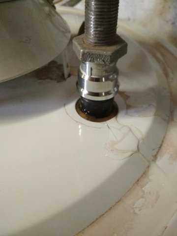

Доброго дня. Напольный накопитель BAXI SAG 115T в эксплуатации с 2007 года. Сегодня увидел лужицу воды на самом баке и на полу. Подтекает в месте подключения холодной воды. Думал что течёт резьбовое соединение, но сняв пластиковое кольцо увидел, что водичка сочится из по кожуха. Утеплитель (его немного видно в щель между трубкой и кожухом) мокрый. В камере сгорания всё пока сухо.
Вопрос. Ремонт возможен? Или дешевле заменить на новый? И если менять, то на какой? Что бы меньше было проблем с подключением воды, вытяжки.

Меняйте на БКН.

Спасибо за ответ. Я не в теме БКН. Посмотрел по интернету, выбора особо нет. Аристон, Bradford,Vaillant. BAXI больше не выпускает напольные котлы? Интересует мнение специалистов по этой теме.

14 лет. Отпахал. Замена.
БКН это косвенник. Если есть свой котел и в нём есть возможность подключения - ставьте его. 200-300 литров, сколько потянет котел. Так правильнее

Для отопления котёл есть - АГВ. Рассматриваю теперь только замену на подобный. Ближе всех по характеристикам Ariston SGA120R.
Хотя на сайтах видел в продаже и Baxi115 :shock: Это как может быть?
Отправлено спустя 3 часа 31 минуту 28 секунд:
Продолжу тему. Обзвонил кучу контор продаванов оборудования. Почти ничего нет подходящего под мой вопрос. Всё под заказ, минимум 10 дней. Заказал в одной Ariston SGA120R. Хотел Vaillant, но он в 2 раза дороже и по размеру хуже подходит. Буду надеяться что до Нового года привезут и проработает хотя бы лет 7-8.
