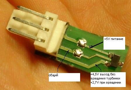

В интернете нашёл наш расходомер, вот картинки:
у меня напряжение - 4,99 В, а где турбинка, должно 2,7--4,7 В -у меня стоит 11,45 В. Наверно, где-то здесь причина. Купил турбинку с датчиком, боюсь ставить - сгорит. Подскажите, что делать?

Alexandar писал(а): 10 дек 2021, 13:53 а где турбинка, должно 2,7--4,7 В
Откуда данные?
Выходное напряжение будет меняться от текущего расхода воды.
Если на датчик Холла с платы даются нормальные 5V, меняйте - не сгорит.

Starik писал(а): 10 дек 2021, 06:12 Расходомер забило грязью.
Расходомер чистый, а вот гнездо в мелких пупырышках. Сам расходомер работает(как дунули на него - сразу включился режим ГВС. Как мог почистил железкой гнездо, вставили - никакого толка.

Bahus писал(а): 19 дек 2021, 21:06 Так проблема ушла-не?
Здравствуйте. Да, ушла, и многолетняя проблема тоже. На входе поставили китайский датчик протока(на Али по 250р- пример) - работы полчаса.
