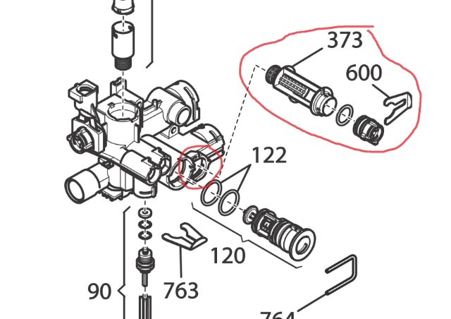

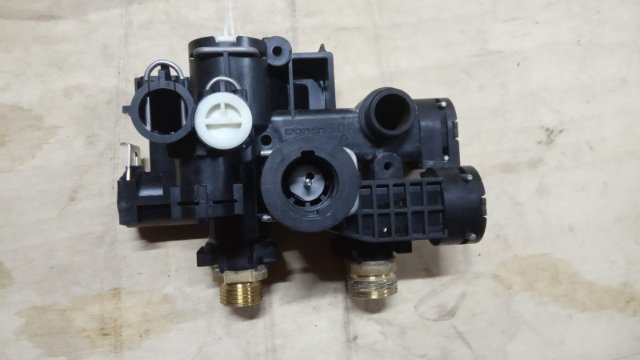

Доброго дня. Просьба помочь разобраться в в деталях. А именно, необходима замена группы обратной подачи двухконтурного котла Baxi ECO4s 24f. В каталоге указана деталь с арт. 711033700, но по факту данная деталь отличается, на моем нет доп фильтра. (приложены фото) Какой арт. детали которая установлена именно на имеющемся котле? И как так может получится, что в каталоге одно а по факту другое, может подделка котла ? И такое бывает ?

это видимо от Baxi фортеч гидрогруппа устаревшая идёт с фильтром,сейчас не ставят фильтр,на моем котле тоже нету фильтра

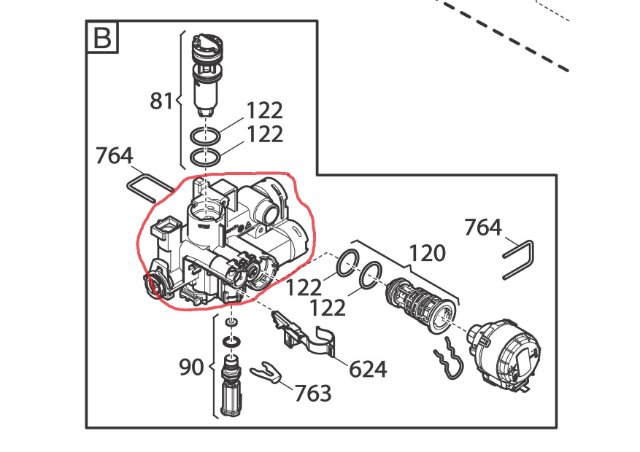

Возможно так и есть. Вот нашел нужную деталь, но нет артикула, может кто знает номер для заказа ?

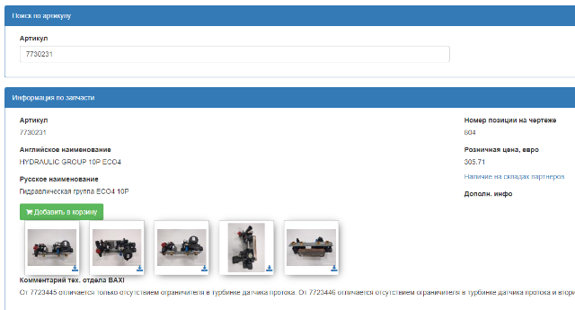

А пробовал узнавать через существующий сервис: https://service.baxi.ru/info

Starik писал(а): 17 янв 2022, 12:58 А пробовал узнавать через существующий сервис
Да с удовольствием :) , а номер детали то какой :? ?
Отправлено спустя 13 минут 53 секунды:
Starik писал(а): 17 янв 2022, 12:58 А пробовал узнавать через существующий сервис:
Нашел только гидравлическую группу в сборе. Но ценник ... проще уж котел будет новый взять тогда :pardon: , а старый на запчасти.
