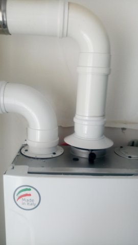

Здравствуйте. Приобрёл котёл BAXI ECO-4s 18 F. От старого котла Балтгаз 18 Турбо остались трубы вентиляции и дымохода диаметром 80 мм. Подскажите как подключить дымоход к данному котлу. Как я понял, нужен переходник с 60 на 80 мм?

Генеральный каталог 2021, раздел 2.4, страница 35.
KHG71406151-
KHG71413621-

Спасибо. А KHG71411181 подойдёт?

А подводящую трубу вы как подключите? Этот фитинг только на выхлоп.

Сделал фото, но не разберусь, как здесь выложить...
