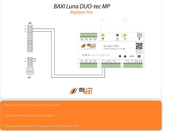

Газовый котел Baxi LUNA Duo-tec MP 1.35 (5-36,6 кВт). Какой термостат будет с ним работать? дилеры рекомендовали ЗОНТ КОННЕКТ, приобрели , не работает- там нет опен терм.
Сообщения: 12996
Благодарил (а): 83 раза
Поблагодарили: 1684 раза
Не будет, конечно. У Сименса (а у Луна MP на борту именно он) свой протокол.
Можно использовать родной OZW 672.

Добрый вечер. Можно попробовать MyHeat. Недавно отправлял запрос, ответили что поддерживает протокол от Сименса. Сам еще не подключал.

Дмитрий079 писал(а): 22 янв 2022, 20:31 Можно попробовать MyHeat. Недавно отправлял запрос, ответили что поддерживает протокол от Сименса. Сам еще не подключал.
День добрый! так есть альтернатива родной автоматике (кроме myheat,zont) или нет??
Отправлено спустя 30 минут 29 секунд:
https://myheat.net/sovmestimost-kotlov#lightbox-pro-bus
здесь даже схему уже выложили
Отправлено спустя 11 минут 14 секунд:
и зонт тоже заявляет работу по цифровой шине
подскажите, кто нибудь уже подключал эти котлы по одному или в каскад ??
какое оборудование кроме родного использовали??
Спасибо!!

Да, листал вчера свежую линейку Зонта. Вроде на некоторых моделях указана совместимость по BSB. Но утверждать ничего не буду. Не было практики.
