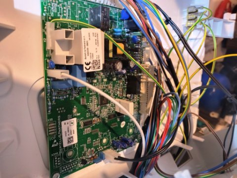

Доброго дня всем!
Имею котел BAXI NUVOLA Duo-tec+ 33 GA, matr № 203535184. Пока не подключили магистральный газ, временно отапливаюсь газом в баллонах, иногда баллон заканчивается ночью и тогда до утра котел отрубается по ошибке, да и днем бегать каждый час к котлу не комильфо. Главная проблема, что дисплей моргает, но звукового сигнала нет (не предусмотрен).
Вопрос: Как подцепить зуммер?
Теоретически можно заколхозить (запитаться) от подсветки дисплея (она моргает), но может есть решения "законные"?

Думаю для этих целей можно сконфигурировать параметры P04 или P05. Там есть значение =04 (релейный контакт сигнала о неисправности). Но для этого дополнительный интерфейс понадобится. Думаю это KHG71410651-
Стопроцентной уверенности в своих словах не имею.

Можно вопрос? Посмотрел на плату в котле и не увидел куда втыкать интерфейсную плату, свободных мест нет.
Отправлено спустя 36 минут 23 секунды:
И еще для вывода сигнала аварии существует плата интерфейса KHG 714100511, называется «для зонального регулирования».
Может выполнять несколько функций на выбор, в т.ч. и вывод сигнала об аварии котла на внешнюю сигнализацию путем замыкания/размыкания сухих контактов. Содержит 1 реле с помехозащитной цепью. Подключается в разъём CN6 котла. Которого, опять-же, у меня на плате нет(((
Отправлено спустя 21 минуту 28 секунд:
В инструкции для сервисного персонала предусмотрено подключение двухрелейной платы с программируемыми выходами к разъему Х34, у меня на плате его нет, есть место для установки (впаивания) с маркировкой Х34А.

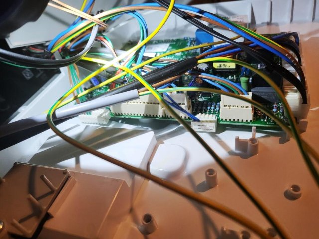

Я так понимаю это по левой стороне (если по фото ориентироваться) - черный шестиконтакник. Под двухконтактным разъёмом под выносную панель. Но уверенности тоже нет.
я смотрел самый свежий артикул - 7726557

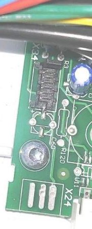

Хм, после более внимательного рассмотрения платы, под пучком проводов обнаружил "спрятавшийся" вожделенный разъем с маркировкой Х34 :facepalm:
Заказал KHG71410651, буду ставить.
