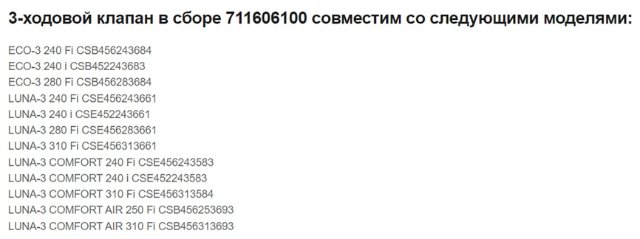

Vanidze писал(а): 25 дек 2021, 17:56Насколько следующие модели газовых котлов взаимозаменяемые по запчастям
Зачем кого-то напрягать, заходи в магазин, выбирай запчасть и смотри к каким котлам она (запчасть) подходит. :)
Вот в таком магазинеhttps://bx-expert24.ru/shop/zapchasti-b ... any/eco-3/ можно посмотреть, что
Не спеша листай и смотри всё что угодно. ;)

или здесь
