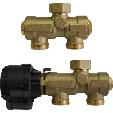

Хочу в контур отопления подключить дополнительный насос. Проблема в том, что при переключении котла на подогрев бойлера, контур отопления замыкается трехходовым клапаном. И доп. насос будет давить в трехходовой клапан.
Можно ли взять ещё один такой же трехходовой и запитать из тех же контактов в котле, чтобы при переключении котла на ГВС, внешний трехходовой переключал доп. насос на обход котла. А при переходе котла на отопление, внешний клапан переключал доп. насос в последовательное соединение с котлом.
Отправлено спустя 13 минут 12 секунд:
Второй трехходовой думаю взять типа такого

АртО писал(а): 03 фев 2022, 22:10Можно ли взять ещё один такой же трехходовой...
Не городи огород, ставь гидрострелку в СО, а после неё насосы (вкл. постоянно на время отопления). Так будет правильно, имхо.

АртО писал(а): 03 фев 2022, 22:10 Второй трехходовой думаю взять типа такого
Благодаря таким как Вы "Кулибиным" на Вас отлично зарабатывают производители и другие торгаши :D :D :D
