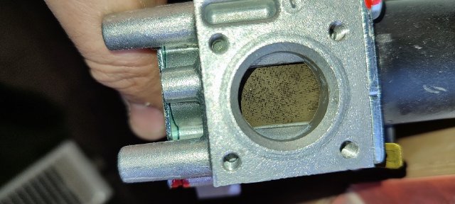

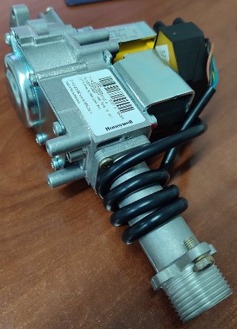

Поставил новый газовый клапан, котел сразу мгновенно запустился с первого раза. Выставил минимальное и максимальное давление газа. Максимум сделал чуть меньше, т.к. мощность котла такая сейчас не нужна, горячей водой почти не пользуемся (да и этого хватает - нагрев легко до +50). Но в этом случае надеюсь немного продлить жизнь теплообменника.
Старый клапан пока не разбирал, но думаю что провлема во входном сетчатом фильтре, никогда не подумал бы, что нам Газпром поставляет. Оцените сами по фото.

Дело в том, что даже на минимуме в теплую погоду котел прогревает весь теплоноситель и отключается. Где-то читал или смотрел, что в этом случае повышенный расход газа. Это на самом деле и насколько он повышенный (хотя бы примерно).

Тут говорится не очевидно об увеличении удельного расхода. Ну если взглянуть на прямые расходы, то их так же можно назвать не экономическими.Dmitry58rus писал(а): 19 фев 2022, 21:14 Где-то читал или смотрел, что в этом случае повышенный расход газа.
Dmitry58rus писал(а): 19 фев 2022, 21:14 Это на самом деле и насколько он повышенный (хотя бы примерно).
Никто не скажет... там много переменных... Это как в том анекдоте рассчитайте сквозняки в троллейбусе когда откроете окошко.
Отправлено спустя 3 минуты 1 секунду:
Второе фото с грязной сеточкой, это не проблема качества газа это проблема качества металла магистралей.
Такая труба называется водо- газо- сварная. Уже из одного только названия можно понять, что этот материал "дерьмо" и вот поэтому его пихают когда и куда хотят. А в реальности он хорош на столбики для забора.

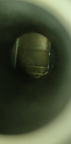

Сегодня вскрыл газовый клапан. Внутри было очень много пыли и грязи. Два основных момента, из-за которых были проблемы с розжигом, полагаю что это были грязь на штоке мембраны модуляционного клапана и грязь в отверстии второго (мешьшего) основного клапана. Отверстие было полностью забито пылью и грязью, поэтому этот клапан скорее всего не работал, не смотря на то, что сами катушки все живые. Промыл все ответственные места спиртом и все в целом моющими средствами, Теперь клапан принял вид нового и снаружи и внутри. При проверке утечки давления нет, по возможности при наступлении тепла проверю в реальных условиях на котле.

потому чтоDmitry58rus писал(а): 20 фев 2022, 20:39 Сегодня вскрыл газовый клапан. Внутри было очень много пыли и грязи. Два основных момента, из-за которых были проблемы с розжигом, полагаю что это были грязь на штоке мембраны модуляционного клапана и грязь в отверстии второго (мешьшего) основного клапана. Отверстие было полностью забито пылью и грязью, поэтому этот клапан скорее всего не работал,
Steamboy писал(а): 19 фев 2022, 23:30 это проблема качества металла магистралей.

потому что это проблема качества металла магистралей.
Поэтому возник вопрос об установке дополнительного хорошего фильтра или через 10-15 лет еще одна разборка и чистка клапана
Склоняюсь к последнему варианту.

Dmitry58rus, ну это же решение за вами. Хороший фильтра это не просто сеточка, это специализированный фильтр. Но для его установки нужен проект.

Кстати. Похоже, действительно, проблема с качеством газа была в Пензе. Причем в разных районах города. И абсолютно на разных котлах (не обязательно Baxi). Мы в декабре поменяли только на Baxi штук пять клапанов. По гарантии. И без гарантии сколько ещё продали-поставили. Везде сетка в похожем состоянии была.

Можно смазать шток модулятора (без фанатизма) и клапан станет как новый. В торце штока упор желательно не смазывать.
Перед котлом есть смысл установить качественный газовый фильтр.
Dmitry58rus
- Сообщения: 21
- Зарегистрирован: 05 фев 2022, 20:45
- Мой котел: Luna 310Fi
- Поблагодарили: 1 раз
Baxi Luna 310Fi нет розжига.
Шток там ходит внутри пластиковой втулки с продольными бортиками. Я просто все вычистил и просушил. Там не должно быть смазки, а то при таком качестве входного газа, быстро все забьется грязью и проблемы будут неизбежны уже через год-два.Starik писал(а): 21 фев 2022, 18:58Можно смазать шток модулятора (без фанатизма) и клапан станет как новый. В торце штока упор желательно не смазывать.
Перед котлом есть смысл установить качественный газовый фильтр.![]()
- Сообщения: 7494
- Благодарил (а): 73 раза
- Поблагодарили: 823 раза
- Возраст: 59
Спасибо, буду знать.Dmitry58rus писал(а): 21 фев 2022, 23:12Шток там ходит внутри пластиковой втулки с продольными бортиками.
В своём котле пришлось клапан доработать (очень громко громыхал при включении, уже лет шесть прошло, смазан), конструкция без пластиковой втулки.
Dmitry58rus
- Сообщения: 21
Можно смеяться, можно плакать, но через потора года пришлось снова снимать клапан с той же проблемой. В этот раз быстро продул только сеточку пылесосом, собрал и запустил котел. На все ушло не больше 30 минут. Котел снова заработал как новый. Представляю количество жителей, у которых встают котлы по причине "качественного" газа в дикие холода, и их пожелания в адрес поставщиков газа.
