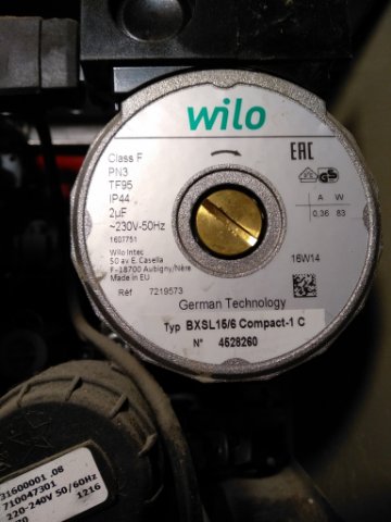

Купили на замену насос для BAXI Fourtech 24. Выписывали по маркировке такой что стоит сейчас в котле,
а получили немного другой. Отличается номиналом конденсатора: в старом 2mF, а в новом 2,6mF.
Вопрос можно ли ставить новый вместо старого или нет?
новый насос
новый насос
старый насос
старый насос

Polazna писал(а): 18 мар 2022, 17:18Отличается номиналом конденсатора:
Не только. Предполагаю, что пусковая мощность может быть выше. Там есть 18W14 на одном и 20W03 на другом (видно плохо на фото), что это быстро не отыскал, дальше время терять - лениво. Вердикт - взаимозаменяемые, имхо. :)

Мощность одинаковая, можно.

Ставь

Заменили, насос подошел, котел работает.
Всем спасибо
